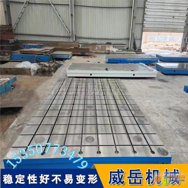

在铸铁T型槽平台选型中,精度等级是核心决策维度之一。很多采购或技术人员因分不清不同精度等级的差异,要么盲目追求高精度导致成本浪费,要么选低精度无法满足工况需求。实际上,铸铁T型槽平台主流精度分为0级、1级、2级(3级多为粗加工辅助用,应用场景有限),掌握各等级的核心参数、适配场景和型逻辑,就能没有选择困难。本文整理成速查指南,从实用角度帮你理清精度分级的关键要点。
先明确核心前提:铸铁T型槽平台的精度等级核心衡量指标是平面度误差,即工作面的平整程度偏差,误差越小精度越高。不同精度等级的平面度误差有明确国标要求,这是选型的核心依据,而非主观判断。
一、0级精度:场景的“天花板”,追求微米级平整
0级是铸铁T型槽平台的高精度等级,平面度误差要求高(以常见的1000×2000mm平台为例,平面度误差不超过0.025mm),相当于在2米长的平台上,高低差不超过一根头发丝的1/3。
适配场景:仅适用于高精度需求的场景,比如零件的检测(如电子元件、模具的形位公差检测)、设备的装配调试(如零部件装配)、实验室的载荷模拟试验等。普通加工或焊接场景完全无需选用,否则就是“精度过剩”,徒增采购成本。
二、1级精度:中工况的“主力军”,平衡精度与成本
1级精度是工业生产中中工况的主流选择,平面度误差要求适中(1000×2000mm平台误差不超过0.05mm),精度足以满足大部分加工和检测需求,同时成本比0级低30%-50%,性价比高。其加工工艺和材质要求与0级相近,均需严格的时效处理去掉内应力,保证长期使用精度稳定。
适配场景:涵盖大部分中工业场景,比如机械加工的工件定点(如数控车床、铣床的配套定点平台)、常规零部件的精度检测(如汽车零部件的尺寸校验)、中小型工装夹具的校准等。如果工况对精度有明确要求,但未达到微米级标准,选1级精度准没错。
三、2级精度:普通工况的“性价比之选”,实用为王
2级精度是普通工业工况的常用等级,平面度误差要求相对宽松(1000×2000mm平台误差不超过0.1mm),加工工艺相对简化,成本较低,能满足大部分常规生产需求。材质多选用HT200或HT250铸铁,经过基础时效处理,稳定性足以应对普通载荷和加工振动。
适配场景:覆盖绝大多数普通工业场景,比如普通机械加工的工件划线、焊接装配(如钢结构焊接、中小型设备零部件装配)、重型工件的粗定点、车间日常工装放置等。如果你的工况对精度要求不高,只要保证基本的平整和承载,2级精度是好选择。
总结来说,铸铁T型槽平台的精度选型核心是“按需匹配”,而非“越高越好”。记住0级适配检测、1级适配中加工、2级适配普通工况的核心逻辑,再结合自身工况的精度要求和成本预算,就能轻松做出选择。如果你的工况比较特殊,不确定该匹配哪个精度等级,可留言说明具体需求(如平台尺寸、承载重量、使用场景),进一步分析。
