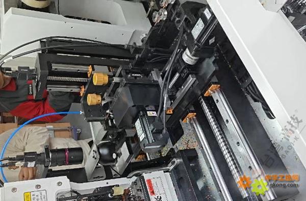

在自动化设备高速化发展的前景中,滚珠丝杆模组与梯形丝杆模组有着明显的性能差异。传统规模中,滚珠丝杆凭借90%以上的传动效率占据高速场景主导地位;梯形丝杆经过常年的技术材料升级、结构优化及润滑技术突破,在物流分拣、机器人关节等领域实现15m/min以上的高速运行。
传动效率决定速度上限:滚珠丝杆采用滚珠在丝杆与螺母之间滚动,属于滚动摩擦,传动效率通常高达90%以上;这使得在相同输入功率下,它能更容易地实现高速运动,且发热量小。
摩擦性质影响温升与寿命:梯形丝杆依靠螺纹表面的滑动摩擦进行传动,摩擦系数大、效率低;在高速运行时,巨大的摩擦会产生大量热量,容易导致丝杆膨胀、精度下降甚至卡死,严重限制其高速性能。
极限转速的差异:由于结构和摩擦原理的不同,滚珠丝杆允许的最高转速远高于梯形丝杆;在相同导程下,滚珠丝杆的转速可达每分钟数千转,而梯形丝杆的转速则受到很大限制。
精度与保持性:在高速往复运动中,滚珠丝杆的预压结构能有效消除背隙,保证高定位精度和重复定位精度;梯形丝杆则存在固有背隙,即使进行调整,在高速运行下也更容易因磨损而增大,导致精度丧失。
综上所述,滚珠丝杆模组是高速精密场景的首选,其微米级定位精度与低摩擦特性无可替代;梯形丝杆模组通过技术迭代,在成本敏感或需自锁的中高速场景中展现出性价比优势。各有优势,为工业制造提供高质量的驱动基础。有其他的疑问或者选购需求欢迎联系我们台湾高技传动咨询!
