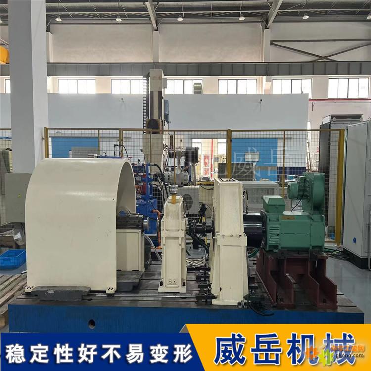

精度并非偶然,它需要精到每一个细节。厚度至关重要,包括工作面、侧围、高度以及底面筋板的尺寸和密度,都应经过精计算和精细加工。
选用的材质更是关键,强度高铸铁HT200-300,硬度在HB170-240区间,保证了平台的刚性和稳定性。经过人工退火处理,平台在600-700度的高温窑炉中进行时效处理,进一步优化了其内部结构,提升其精度表现。对于表面质量,0级和1级平台不容沙眼与气孔的瑕疵,而2级和3级平台则允许微量填充。填充物的硬度应低于平台主体,以保持整体的精度和均匀性。
精刮工艺是T型槽试验平台精度的灵魂。从粗刮、细刮到精刮的三个阶段,人工技艺在此展现得好。粗刮旨在纠正形位误差,细刮则追求表面的接触精度和几何精度,而精刮则是对这些精度的进一步提升和确认。在细刮阶段,接触精度达到0.01mm/500mm²,表面粗糙度降至Ra1.6~Ra3.2,形位误差也得到兼顾。而在精刮阶段,每平方厘米的黑点数控制在20~25点,T型槽试验平台平面度误差进一步减小,表面粗糙度达到Ra0.8~Ra1.6,T型槽试验平台的高精度由此炼成。
清砂与涂漆,是提升平台表面质量和防腐蚀性能的后一环。底面清砂好,涂以红色防锈漆,侧面则需平整后涂上防锈颜色,如蓝色或绿色漆。而包装、运输和配件选择,如支架的合理设计与安装调试,都至关重要,以确保平台在运输和使用过程中的稳定性。后,正确使用T型槽试验平台,控制室温,轻拿轻放,均匀使用,都是保证其高精度的重要因素。每个环节都精心设计,只为成就一个精无误的铸铁工作平台。
