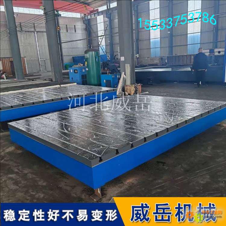

划线平台材质为HT300,进行整体退火热处理消除内应力后放置三到六个月自然时效处理。划线平台的承载能力强,得力于划线平台夹具的承载能力不错,钢性稳定,它的五个面均加工有规则的孔,并刻有网线。
划线平台可方便地延伸和扩展,组合。经扩展的标准台面可模块化的定位和夹紧直接连接在一起。在安装、调整和定位工件过程将划线平台工装系统的通用功能展示的酣畅淋漓,在了大型工件方面的应用上。划线平台的工作面的精加工准确度等级为0至3精度的划线平台工作面应采用刮研法或效果与刮研法类似的其他工艺方法进行精加工。
划线平台由一个工作面拓展成五个工作面,在每个工作面都均匀分布有D16或D28的圆孔,配合划线平台的夹具,将需要加工的工件固定和定位后,进行焊接加工,划线平台的精度按照国家标准计量规定分为0--3级,材质分为铸铁件和铸钢件划线平台焊接工装是专为焊接制品的制造而设计的通用夹具。用于焊接十分方便、灵活、好的划线平台上面。
划线平台材质选择,既能达到焊接工件时的要求,无论是铸铁焊接平台的抗拉力、硬度、程度均能达到焊接要求。要想知道划线平台的精度就需要进行检验,检验就需要有检测仪器,采购电子水平仪检测是当今较准确的。把平台安装调整水平,把电子水平仪放置到铸铁焊接平台上面进行截距法检验,根据检验的数据进行记录,然后输入到水平仪软件中,进行计算,等得出的值就是铸铁焊接平台平面度的误差值。
