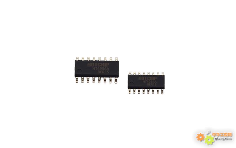

移动电源指示灯逐个亮起,当第四颗灯稳定点亮,意味着从涓流到恒压的全过程已经完成,这些精准控制都归功于一颗SOP16封装的智能芯片——HT4936A
四颗LED电量指示灯按25%增量逐级点亮,电池电压低至2.8V时仍能启动升压,温度达到130℃自动调节充电电流……
这些功能全部集成在华芯邦HT4936A这颗单芯片解决方案中。这款采用SOP16封装的移动电源管理IC,正在重新定义小型移动电源的设计标准。

从技术规格看,HT4936A在多个关键参数上表现出色。其输入电压范围为4.5V-6V,完全兼容标准的USB充电器规格。升压系统输出电压稳定在4.95V-5.25V,确保为连接的设备提供稳定的5V电源。
充电管理方面,芯片提供两种浮充门槛电压选择:4.22V和4.35V。这一设计使 HT4936A能够适应不同类型的锂电池,包括标准锂离子电池和高电压电池。
值得一提的是,芯片支持对0V电池的安全充电,解决了完全放电电池无法充电的常见问题。此外,当温度升高时,芯片会自动降低充电电流,从130℃开始下降,最低可降至零,有效防止过热风险。

HT4936A的典型应用电路极其简洁,这主要得益于其高度集成的设计。芯片直接驱动LED指示灯,最大电流可达50mA,无需外部限流电阻,简化了电路设计。
DPDN引脚可直接驱动苹果设备的D+、D-分压电阻设置,简化了兼容苹果设备的设计流程。NTC设置端口则允许控制系统安全工作温度,防止过热风险。
对于需要边充边放功能的产品,提供了完善的解决方案,支持充电时同时为设备供电,且能根据输入功率智能分配充电和放电电流。
在PCB布局方面,芯片的功率地(PGND)和模拟地(AGND)分离设计,有助于减少数字噪声对模拟电路的干扰,提升系统的稳定性和抗干扰能力。
