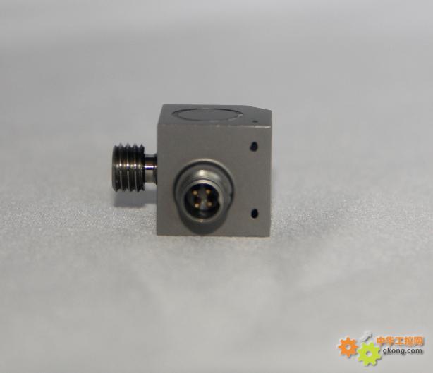

正确选型与规范安装,是加速度传感器测量准确的前提。本文结合西安环测系列产品特性,提供一站式选型与安装实操指南。
一、选型关键要点
量程选择
常规振动:10g~50g
冲击 / 爆破试验:500g~10000g
微小振动:1g~10g 高灵敏度型
频率响应
工作频率 ≤ 传感器谐振频率的 1/3~1/5
低频监测选低频截止型;高频故障选宽带高频型
电气接口
工业在线监测:优先IEPEICP)电压输出
高温 / 远距离:选用电荷输出型
环境适应性
温度:-55~+150
防护:IP65~IP67 全密封
抗冲击、抗电磁干扰
二、标准安装规范
安装面:平整、清洁、无油污,保证刚性接触。
安装方式:螺栓固定>磁吸底座>胶粘(按精度排序)。
方向:敏感轴对准被测振动主方向。
布线:使用屏蔽电缆,远离动力线,减少振动磨损。
三、西安环测选型建议
通用工业振动:HC-AC100 系列 IEPE 加速度传感器
高温 / 强冲击:HC-AC200 系列 电荷输出型
模态 / 试验 / 高精度:HC-AC300 系列 高灵敏度低噪声型
遵循以上选型与安装规范,可最大限度发挥传感器性能,确保测量数据真实、可靠、可追溯。
