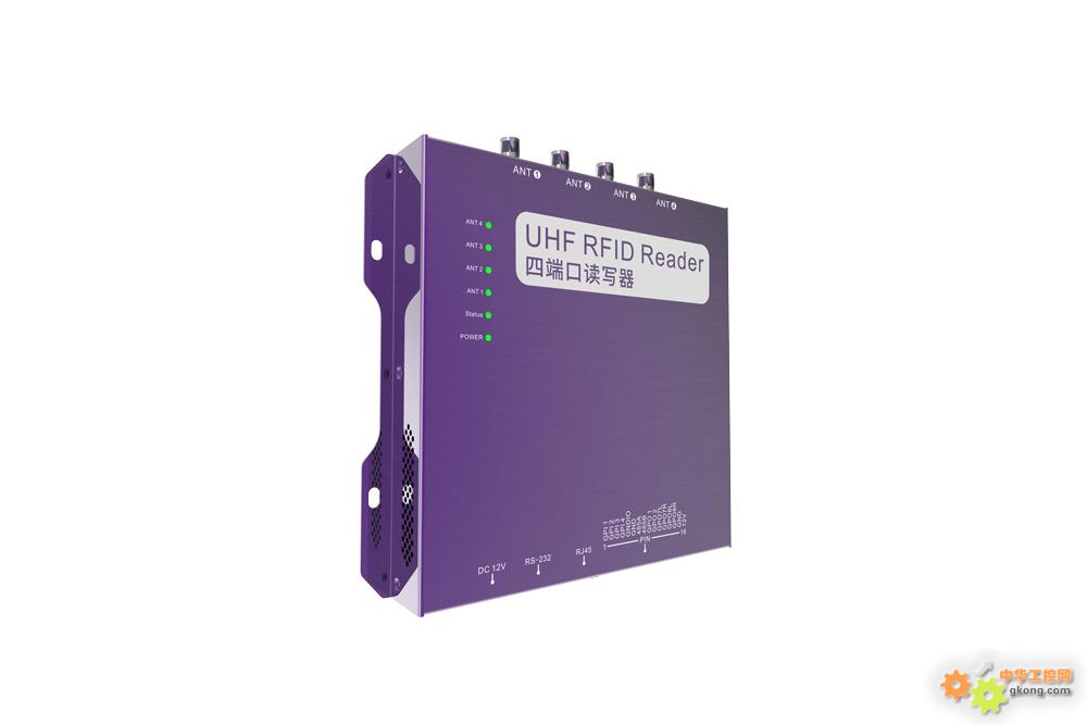

斯科 Cykeo的CK-R4CK-R4L是最受欢迎的四端口 RFID 固定读写器。RFID固定读写器也有2端口甚至1端口版本,通常用于读取区较小的应用、初步测试或扩展现有的RFID系统
