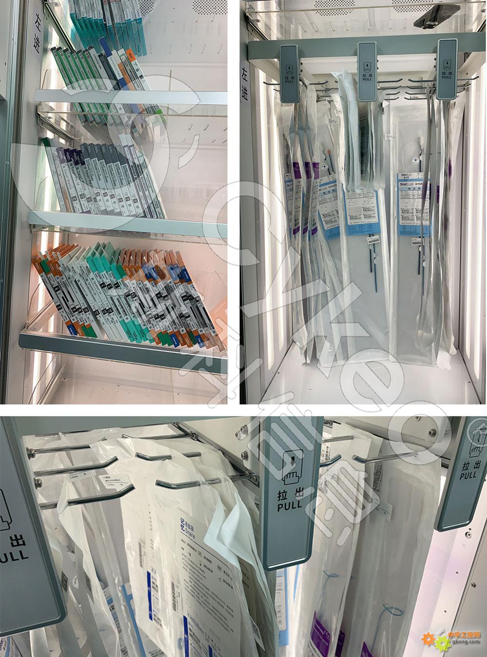

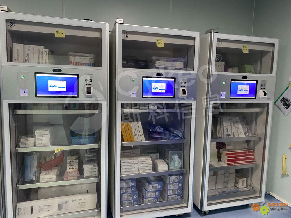

我们后来换的一款是斯科信息CK-GY1超高频RFID高值耗材柜,他们有个做法挺实在:派人来护士站蹲了两天,专门记录大家开柜的角度、取物的习惯,然后对着调天线。最后能做到开门状态下3秒盘点完,误读压到0.1%以下。这种笨办法,反而管用。
