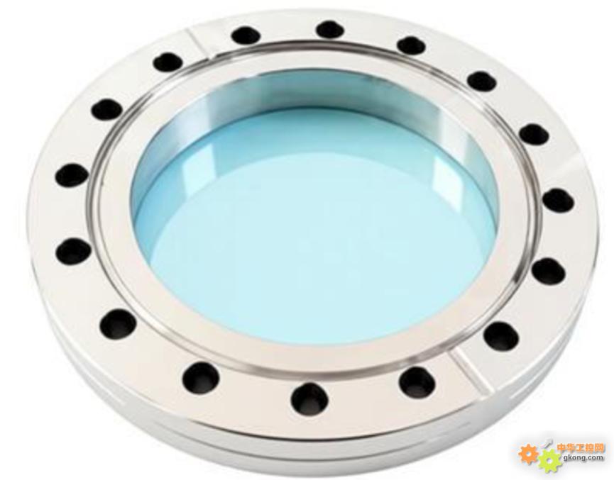

6 密封集成阶段的质量管控
蓝宝石窗口的失效,95%以上出在密封侧——这是行业共识。根源在于蓝宝石与金属法兰的热膨胀系数相差约一个数量级(蓝宝石约5-7×10??/K,不锈钢约17×10??/K),热循环时密封界面承受巨大热应力。

选型判断依据:
  • O型圈使用最广但存在老化、释气和蠕变问题
  • 胶水粘接漏率更高、有机物释气更严重
  • 活性钎焊是极端工况的成熟方案:采用银--钛系焊料在真空或惰性气氛下将蓝宝石与金属法兰冶金结合,漏率比O型圈低三个数量级,耐温800℃以上,终生无蠕变,零有机物释气
6.2 密封集成管控要点
  • 焊料与焊接温度曲线匹配
  • 焊接气氛条件控制(惰性气体或真空保护)
  • 法兰结构设计缓解热应力
  • 每支窗口逐只用氦质谱检漏仪检测,漏率<1×10?¹¹ Pa·m³/s
