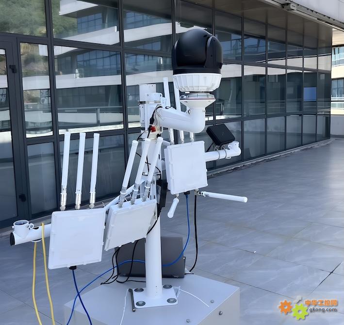

低空反无人机雷视探测系统基于4D毫米波雷达、云台摄像头和专项训练算法,通过雷达点云+视觉感知+模糊控制实现无人机的识别和自动追踪。
1.适用于无人机的探测、识别、跟踪,尤其是黑飞识别、目标物取证等场景。
2.支持全天候场景的无人机识别和追踪,不依赖环境光照,且能在雨、雪、雾、尘等工况下稳定运行。
3.成像4D雷达、摄像头等感知数据融合对比,可以实现黑飞无人机的识别。
低空反无人机雷视探测系统产品优势
1.可接受5G-A、Remote ID等设备数据的引导,快速定位到目标位置;
2.不依赖环境光照,且能在雨、雪、雾、尘等工况下稳定运行;
3.AI双模型高效巡检搜索,自主识别出无人机;
4.自动追踪目标;
5.支持多台设备联动追踪同一目标,保障追踪的连续性;
6.中心调度算法支持基于球机集群的多目标追踪;
7.平台侧支持时间-空间-ID多维度无人机轨迹追溯;
低空反无人机雷视探测系统工作原理
1.雷达扫描目标空域,当有无人机通过FOV时,自动跟踪捕获无人机目标,上传目标信息至服务器;为云台摄像机提供搜索视野,实现雷视联动;
2.在雨雪雾尘和夜晚等工况下4D雷达探测平台可独立工作,稳定识别,自动跟踪无人机,平台展现无人机信息;
3.基于AI双模型对空中小目标如无人机、民航飞机、飞鸟、风筝等进行高效搜索与识别,锁定无人机目标后实时追踪,识别率≥98%;
