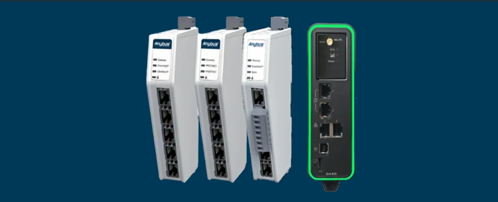

1. 数据协议转换:
工业自动化系统中使用的协议有很多种,例如 Modbus、PROFIBUS、CANopen、OPC、Ethernet/IP 等。这些协议各自有着不同的数据结构和通信方式。工业协议网关的主要功能之一就是进行协议转换,将一种协议的数据格式和通信方式转换为另一种协议,使得不同设备能够互相理解并进行数据交换。
比如知名的数据协议转换:HMS 基于底层协议的 Anybus 网关,基于信息层的 DA 协议网关等等。

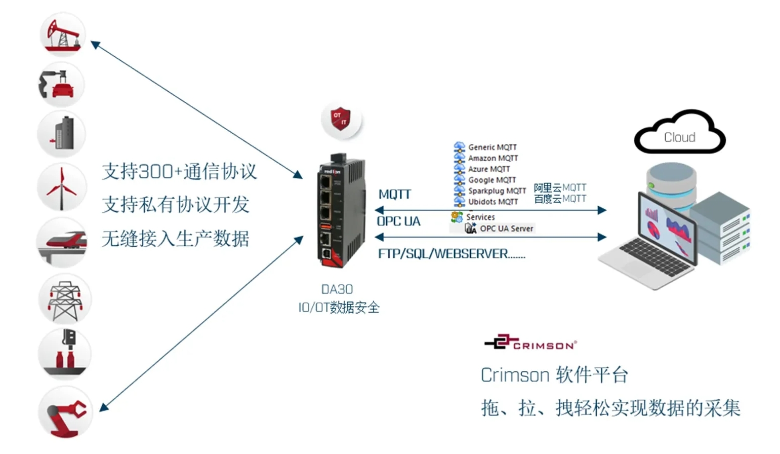

2. 数据采集与传输:
工业协议网关不仅负责协议转换,还需要通过采集接口(如串口、以太网、CAN 总线等)从不同设备获取数据,并将其转发到目标设备或云端平台。网关通常具备实时数据采集的能力,确保系统中的各个设备始终保持同步。
比如 HMS 旗下的红狮 DA 产品,同时具备工业协议转换和数据采集传输的功能,如下图:

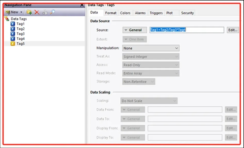

比如 HMS 旗下的 DA 产品和 FlexEdge 产品同时具备数据处理与过滤的功能,其核心软件是 Crimson,软件中具备类 C 语言的开发环境,对于简单的数据计算,都可以使用内置函数使用拖拉拽的方式快速实现。

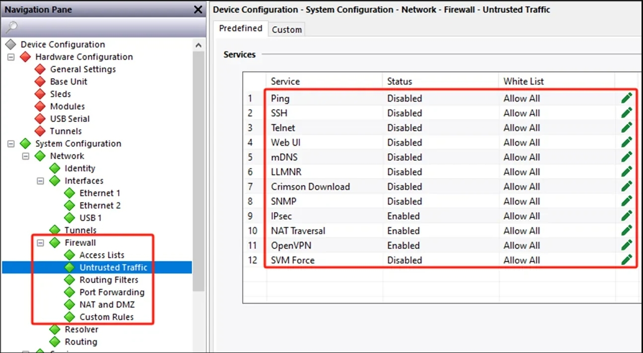

4. 安全管理与访问控制:
安全性是工业协议网关的重要考虑因素,尤其是在工业互联网环境下,设备和数据面临外部攻击的风险。工业协议网关通常具备防火墙、加密传输、身份认证等安全功能,确保设备通信和数据传输的安全性。
现在工业应用在安全管理与访问控制方面越来越重要,作为工厂的自动化控制的一部分。
红狮的 Crimson 软件在开发应用中,把安全管理和访问控制做为首要的功能放在了每个 Crimson 设备中,如下图:
微信截图_20260512162058

在智能制造中,工厂往往采用多种设备和不同厂家提供的控制系统,这些系统可能使用不同的通信协议。工业协议网关能够将这些不同协议的设备连接起来,促进信息的互联互通。例如,PLC(可编程逻辑控制器)与 SCADA(监控控制与数据采集)系统之间的连接,通过协议网关进行协议转换,使得控制系统能够实时获取各类设备的状态数据。

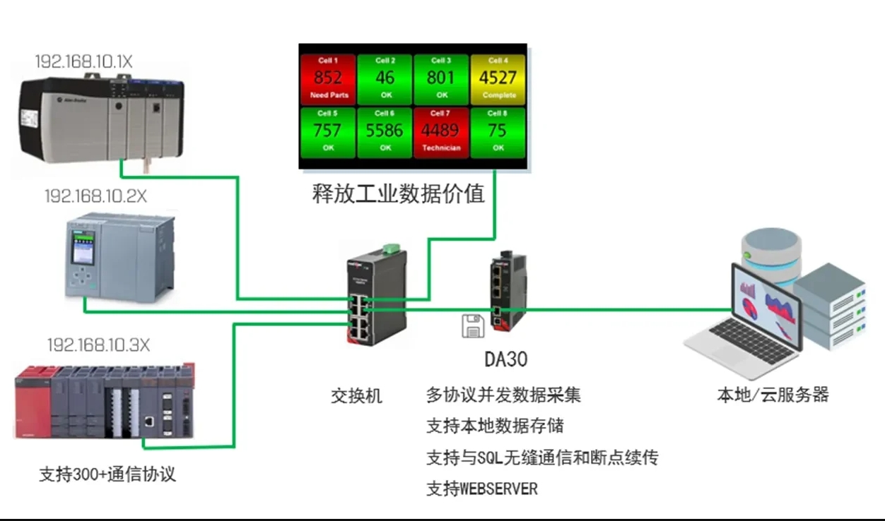

以下是一个典型的 DA 网关同时具备协议转换的功能和数据采集的功能示例图:
微信截图_20260512162110

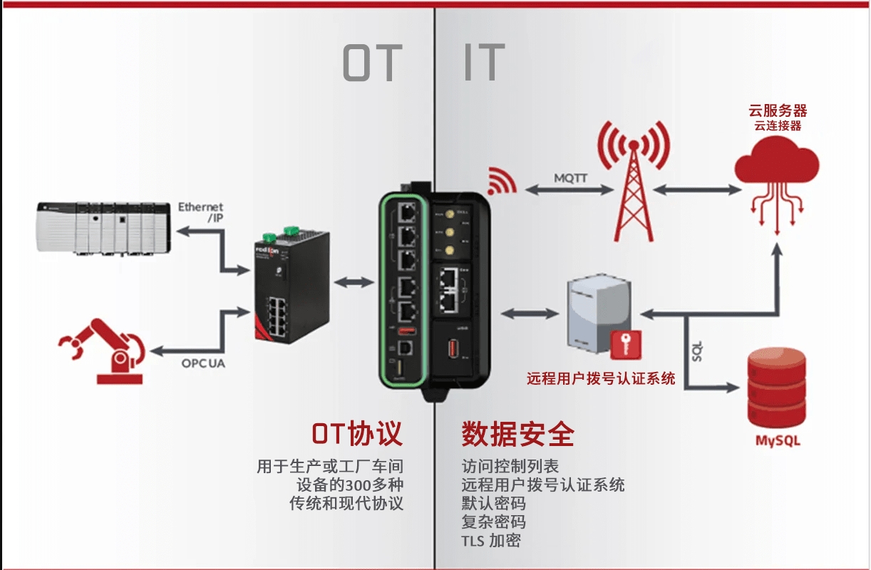

2. 工业物联网(IIoT):
随着物联网技术的普及,越来越多的工业设备开始具备联网能力。工业协议网关在物联网应用中扮演着核心角色,它不仅实现设备之间的协议转换,还能将设备的数据上传到云平台,为工业企业提供实时数据监控、分析和决策支持。例如,工业协议网关可以将传感器采集的温度、湿度、压力等数据转发到云端,帮助企业优化生产流程。
IT 和 OT 融合是一个工业物联的趋势,以下是 FlexEdge 平台为工业自动提供一个 IT 和 OT 无缝融合的示例图,FlexEdge 为 IT 和 OT 的一体化平台,其软件功能众多,用户按需解锁使用功能,即为用户节省了成本,又为用户未来提升应用奠定了硬件基础。
微信截图_20260512162122

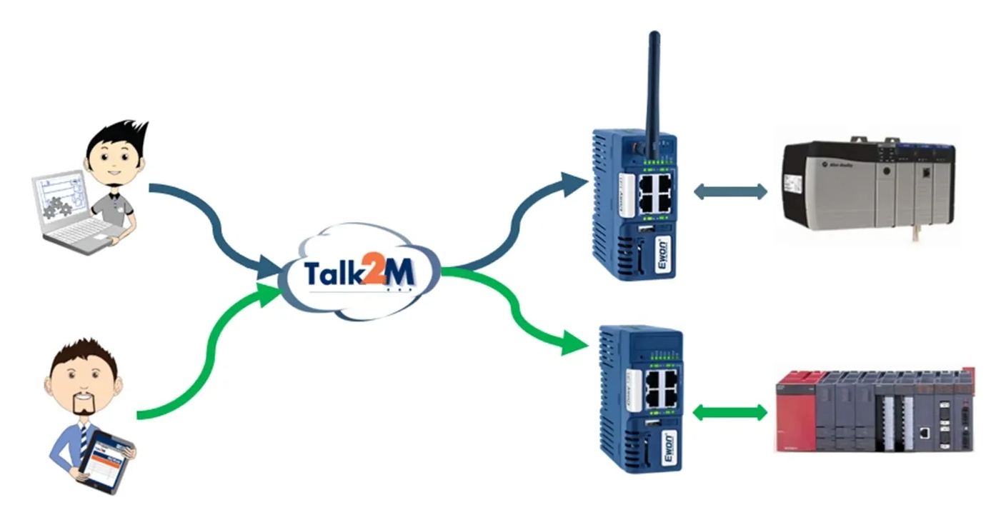

3. 远程监控与维护:
工业协议网关使得远程监控和维护成为可能。通过将现场设备的数据传输到云端或远程服务器,维护人员可以随时获取设备的运行状态,及时发现潜在的故障风险。网关的实时报警和数据记录功能使得设备的故障诊断和维护更加高效,避免了大量的现场检查工作。 以下是 EWON 产品帮助客户实现远程对程序的维护示例,节省了大量的出差成本,也保证了及时处理问题的实效性。
微信截图_20260512162133
