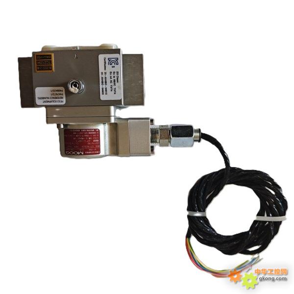

MOOG G771K 和 G772K 属于带机械反馈(MFA)的两级先导式伺服阀。它们主要由力矩马达、先导级(喷嘴挡板或射流管)以及功率级阀芯组成。
1.1 先导级与力矩马达
这两款阀采用高性能力矩马达。当输入电流信号时,马达产生的电磁力使衔铁偏转,带动先导级的挡板位移,改变喷嘴处的压力降,从而推动主阀芯移动。
1.2 机械反馈系统
G771K 和 G772K 系列通过一根精密的反馈杆将主阀芯的位移物理反馈至力矩马达。这种机械式闭环结构确保了阀芯位置与输入电流之间高度的线性关系,即使在极端工况下也能保持极低的滞环。
1.3 流量范围的区别
  • G771K 系列: 通常用于中小流量需求,提供极高的频率响应。
  • G772K 系列: 专为大流量工况设计,在保持高动态特性的同时,能够处理更大的液压功率。
