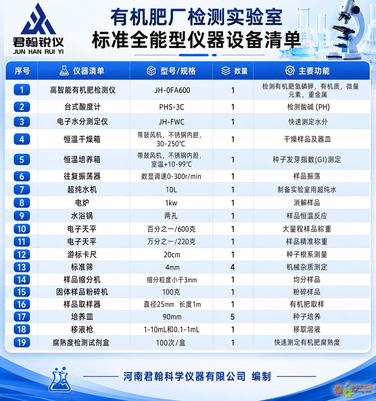

有机肥检测实验室仪器配置清单
