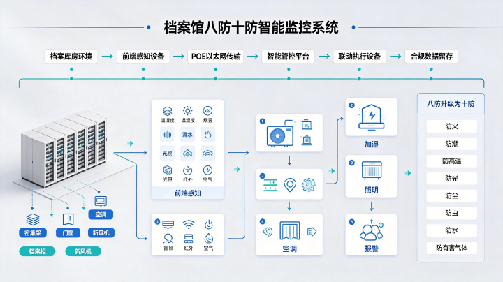

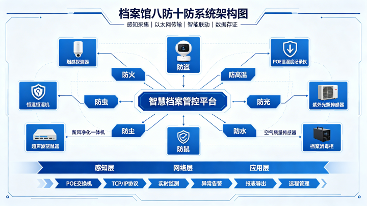

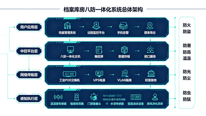

四、系统整体架构
本档案温湿度监控系统采用感知层-传输层-平台层-应用层四层架构设计,架构清晰、运行高效,适配各类大小档案库房场景。
添加图片注释,不超过 140 字(可选)

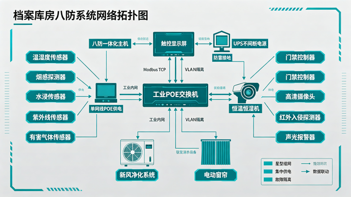

1、感知层(数据采集终端)
为库房核心监测单元,根据库房面积、档案架分布、密闭区域布局,布设工业级温湿度传感器。传感器分布式部署,无监测盲区,实时采集库房内每一处的温度、相对湿度数据,将模拟信号转化为数字信号上传至平台。所有传感器具备高精度、低漂移特性,保障数据精准可靠。
2、传输层(数据传输网络)
采用无线4G、WiFi或有线RJ45双传输模式,适配库房无布线、密闭屏蔽等场景。传输信号稳定、延迟低、抗干扰能力强,可实现监测数据秒级上传,同时支持设备联动指令实时下发,保障数据传输无丢失、无延迟。
3、平台层(监控管理平台)
包含本地服务器及云端管理平台,是系统的核心控制中枢。负责接收、存储、分析所有监测数据,预设标准温湿度阈值,自动判断环境参数是否超标,下发设备联动指令、触发报警信号,同时完成数据归档、报表生成、权限管理等核心功能。
4、应用层(终端展示与执行)
包含本地液晶拼接屏、电脑客户端、手机小程序/APP、声光报警器、除湿机、加湿器、恒温空调、新风系统等设备。实现数据可视化展示、管理人员远程查看、异常现场报警、环境设备自动调节的全流程应用。

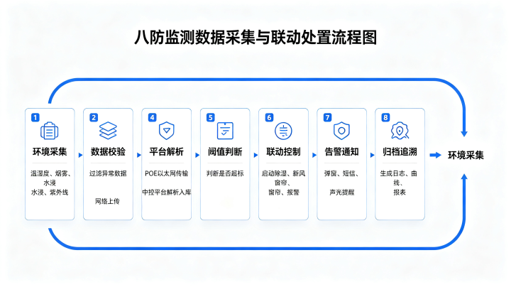

五、系统核心功能方案
1、实时温湿度精准监测
系统通过分布式温湿度传感器,7×24小时不间断采集库房各区域温湿度数据,采集频率可自定义(1分钟/次、5分钟/次可调)。数据实时同步至本地大屏、电脑端、手机端,界面直观展示各监测点位实时数值、设备状态、环境达标情况,全方位覆盖库房无死角。传感器精度满足行业标准:温度误差±0.3℃,湿度误差±3%RH,保障监测数据真实有效。
2、智能自动联动调控
平台预设档案库房标准温湿度区间,系统实时比对监测数据与标准阈值,实现全自动设备联动调控,无需人工操作:当库房湿度过高时,自动启动除湿机、关闭新风;湿度过低时,自动启动加湿器、新风系统;温度过高或过低时,自动启停恒温空调。当环境参数恢复标准区间后,设备自动停机,实现恒温恒湿智能闭环管控,杜绝人工调控滞后问题。
3、多方式异常报警提醒
针对温湿度超标、传感器故障、设备离线、断电等异常情况,系统开启多重报警机制,确保隐患及时处置:现场声光报警器实时预警,提醒库房巡检人员;平台弹窗报警,标注异常点位及异常参数;手机端推送短信、小程序消息,让管理人员远程实时获知异常情况。同时系统自动记录异常时间、异常数据、处置记录,形成异常台账。

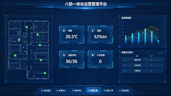

配套本地液晶拼接监控大屏,集中展示整个库房的温湿度分布热力图、各点位实时数据、设备运行状态、异常报警记录、历史数据曲线。大屏界面简洁直观,支持全屏轮播、定点查看,实现库房环境状态一目了然,适配档案室标准化、智能化展示场景。

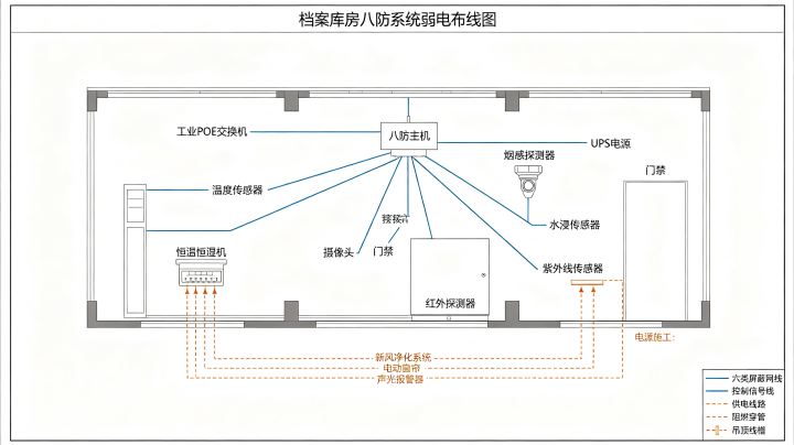

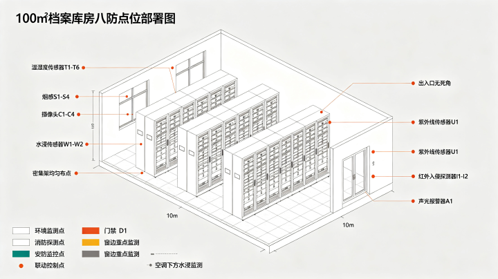

七、施工部署方案
1、点位布局规划
根据档案库房面积、层高、档案架排布、通风口位置、角落密闭区域进行点位布设,遵循“均匀分布、重点加密”原则。库房中心、四周角落、档案密集架区域、通风设备周边均布设传感器,杜绝监测盲区,保障数据全面精准。
2、施工流程
现场勘测→点位定位→设备固定安装→线路布设(无线免布线)→设备通电调试→网络对接→平台参数配置→阈值设定→联动调试→数据校准→试运行→验收交付。全程施工不破坏库房墙体、地面、档案设施,无粉尘、无噪音污染,不影响库房正常办公及档案存储。
3、调试校准
施工完成后,对所有传感器进行精度校准,测试设备联动逻辑、报警功能、数据传输功能、终端展示功能,确保所有功能正常运行,温湿度监测精准、设备联动灵敏、报警及时、数据留存完整。
