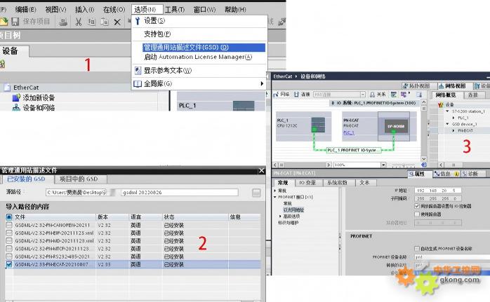

本次项目的首要调试环节为设备组态文件导入工作。技术人员先获取厂商提供的EtherCAT转Profinet网关专用GSD组态文件,再将该文件导入西门子配套的PLC组态软件中。该操作是整套系统调试的核心前置工序,只有完成GSD文件的精准导入,组态软件才能精准识别、适配EtherCAT转Profinet网关设备,为后续的参数设置、设备组网、数据配置提供基础支撑。

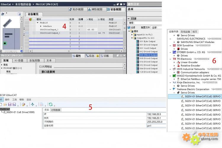

实操过程中,技术人员需精准定位文件存储路径完成导入操作,保障后续所有组态参数能够正常生效,为控制系统稳定、高效运行筑牢基础。完成组态文件导入后,正式开展网关设备的系统集成与参数适配工作。为让工业网络内所有终端设备精准识别、正常访问网关设备,需针对性配置核心身份参数,主要包含设备IP地址与设备专属名称。该类参数是工业网络设备互联互通的核心标识,直接决定网关能否顺利接入网络、完成协议数据转换。

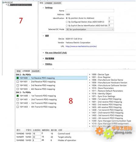

基础身份参数配置完成后,技术人员进一步界定系统输入、输出数据块的字节长度。数据块规格是影响工业数据传输的关键因素,合理的字节长度设置能够有效优化系统响应速度,提升网络数据传输的稳定性与时效性。所有参数配置调试完毕后,统一保存组态工程的全部修改内容,并将更新后的组态程序下载至西门子1200 PLC设备中。与此同时,技术人员启动网关专属配置软件并新建项目工程,在软件内匹配PLC端的网关IP地址与设备名称,保证PLC与网关两端参数完全统一。该配对操作可彻底规避两端设备参数不匹配导致的通信中断、数据丢包等问题,保障整条通信链路的连续性与稳定性,支撑控制系统常态化高效运转。系统组网配置的最后核心环节为添加并调试EtherCAT从站伺服系统。

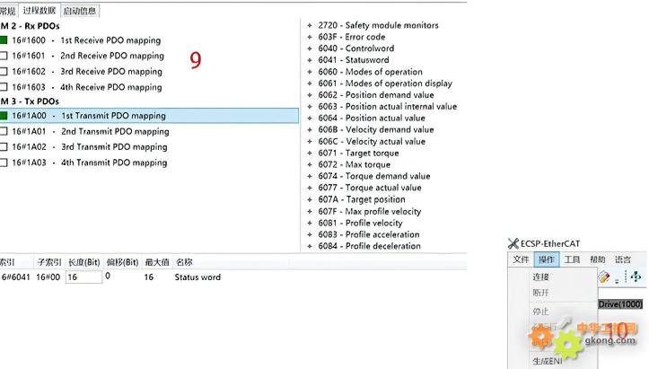

在工业自动化控制系统中,伺服从站设备多为电机驱动器、现场执行机构等终端设备,由PLC作为主站依托EtherCAT协议统一管控,负责落地各类自动化运行动作。从站设备的调试质量直接关乎整套控制系统的运行稳定性,本次调试的核心目标,就是通过标准化的配置操作,打通PLC与远程IO终端的通信通道,实现设备间高效、可靠的数据传输。当硬件接线、软件参数配置全部校验无误后,网关设备面板的OK指示灯点亮,该信号标志着Profinet通信协议链路搭建完成,系统可正常、无阻碍地完成双向数据交换。确认通信链路稳定通畅后,技术人员开展后续IO调试工作,对系统指定的输入输出(IQ)地址进行读写测试,校验数据传输的准确性与同步性。
按照标准化调试流程,依次点击预运行、运行按钮,即可将所有已配置的参数程序批量下载至EtherCAT转Profinet网关硬件设备中。该步骤同步完成双重通信链路搭建,一是西门子1200 PLC与协议转换网关的对接通信,二是网关与现场第三方EtherCAT终端设备的数据互联,实现整套调试流程覆盖文件导入、参数配置、程序下载、从站调试、通信校验、IO测试全流程,通过规范化的操作规范,保障EtherCAT转Profinet网关设备稳定运行,有效解决跨协议设备通信适配问题,大幅提升自动化控制系统的数据传输精度与运行效率。
