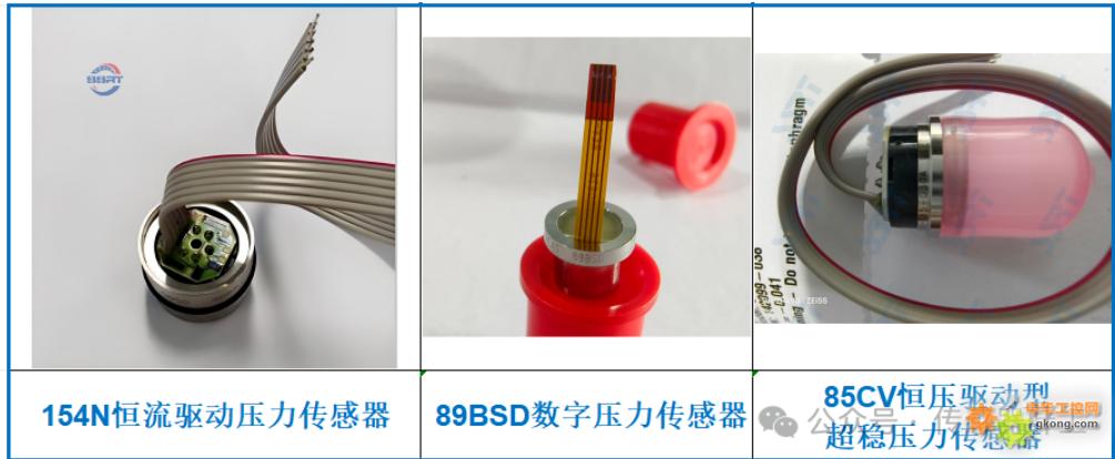

85CV是TE Connectivity(旗下MEAS)推出的小型化压阻式硅压力传感器,采用316L不锈钢封装、硅油传压的介质隔离结构,恒压驱动(10VDC供电),输出0-100mV,提供绝压(A)与表压(G)两种类型,量程覆盖0-5至0-500 psi。将它置于层流差压MFC中,优势体现在五个方面。
其一,精度底子过硬。85CV非线性最高可达±0.1%FS(最佳拟合直线),迟滞±0.05%FS,重复性±0.02%FS。对层流差压方案而言,流量误差几乎直接来自压差测量误差——0.02%量级的重复性,意味着流量读数在小流量段的分辨能力和一致性都有坚实保障,这正是P-MFC对标"高精度、可重复气体输送"的物理基础。
其二,恒压驱动+激光调阻补偿,漂移可控。85CV采用恒压驱动模式,输出/输入保持比率特性;陶瓷基板上的激光修调电阻完成温度补偿和零点修正,补偿温区可选0~+50℃或-20~+85℃。其长期稳定性达到量程±0.1%/年、零点±0.10%/年。半导体气体输送系统一旦装上MFC,往往数年不换——年漂移指标,直接决定了设备全生命周期内是否需要频繁离线校准。
其三,动态响应快。85CV的响应时间(10%~90%)仅0.1ms。MFC是一个闭环控制系统,传感器响应每慢一分,控制环路就要为超调和振荡付出代价。亚毫秒级的响应速度,为快速设定点切换、脉动流量跟踪提供了硬件条件。
其四,316L不锈钢+硅油隔离,天生耐腐蚀。三氯化硼、四氯化硅这类低蒸气压工艺气体,恰恰也是腐蚀性气体。85CV的压力接口介质兼容性与316/316L不锈钢一致,通过隔离膜片和硅油把压阻敏感元件与工艺介质完全隔开,参考端材料同样兼容硅、派热克斯玻璃、金等。介质隔离架构使其可以放心安装在气体流路上,不必为传感器额外做惰性化防护。
其五,量程灵活、鲁棒性强。85CV提供7档标准量程,可按层流元件的压降范围选配"最佳量程";过载能力达3倍满量程、爆破压力4倍满量程,工作温度-40~+125℃。MFC在开机预充、阀门切换等瞬态工况下难免出现压力冲击,3倍过载余量让传感器在真实工况的"毛刺"面前从容不迫。此外,它提供焊接式安装或1/4、1/8 NPT、1/4 BSP等多种螺纹接头,小尺寸封装便于OEM集成到MFC本体内——把差压与绝压感知做成一体化结构,从源头减少校准不一致问题。
