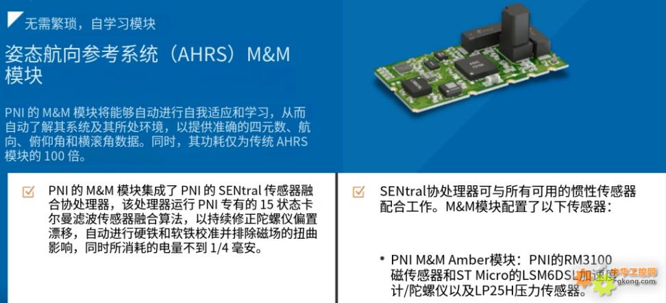

PNI-14047(M&M Amber 10轴模块)集成了SENtral-A2协处理器、RM3100磁力计、LSM6DSL加速度计/陀螺仪及LPS25H气压计。其2° RMS航向角精度、0.01°分辨率及±90°俯仰/±180°横滚倾斜范围,为寻北应用提供了核心性能保障。
更重要的是,模块内置PNI的硬铁、软铁自动校准与磁异常补偿算法。这意味着开发者无需从零编写复杂的磁场校准与姿态解算代码,可直接获取高质量航向数据,将开发周期从18个月缩短至6个月,有效规避算法适配风险。
