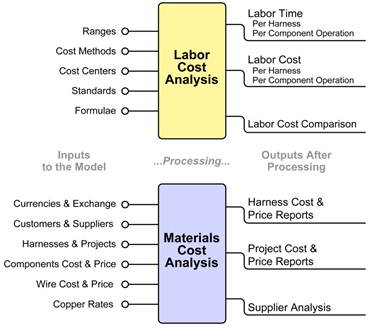

  如今的 COTS 成本核算系统可从物料清单样本、架构研究和类似的早周期来源以及标准的工程数据中获取成本信息。图2对这些来源和信息进行了概述。如果一项设计开始偏离其成本目标,该工具的其中一项功能会将偏离部分隔离开来,而另外一项功能则会对出现的问题进行修正。成本核算专业人员目前有机会在早期或完善之前对成本超支问题进行补救,从一开始就杜绝这些问题的出现。
图2:有关工时和物料变化的报告以广泛的信息为基础编制而成
