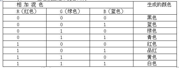

RGB模型
彩色电视机和显示器中就是利用这种三基色构成彩色图像的,因为是将RGB三种颜色按照不同比例相加构成其他的颜色,所以属于相加混色(见表)
表 RGB三基色模型相加混色构成

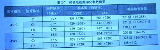

在模拟电视中使用RGB来表示颜色,但在处理每个像素并数字化时,RGB三个彩色分量带宽必须相等,这样在硬件上就非常复杂而且处理速度很慢。而YUV方式则简化了对比度、亮度和饱合度的调整,因为对比度和亮度都可以通过调整Y分量的数值来改变,其中对比度同时用存储在RAM/ROM查找表中的系数去做乘法来实现,而亮度调整则通过增加或减少当前的Y值来实现。饱合度的调整是通过改变色差分量的数值来实现,例如乘一个系数。在数字域中,RGB和YcbCr两个彩色空间之间的转换关系如下(见图表)
Y=0.299R+0.587G+0.114B
Gr=(0.500R-0.4187G-0.0813B)+128
Gb=(-0.1687R-0.3313G+0.500B)+128

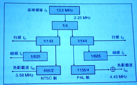

图像采样频率和其他频率之间的关系
