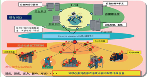

    在国家目前大力倡导和推进建设资源节约型、环境友好型社会的大背景下,M2M理念、技术和应用的推广显示出密切的相关性。典型应用场景包括:无线传感网络、Telemetry汇集温度、有害气体浓度、空气和水污染指数等服务于环保监测监控;GPRS/GPS、Telematics、Intellimatics应用于车辆定位、跟踪和统一调度管理;RFID、Biometrics应用于物流和药品食品追溯;集合多种M2M技术的大范围消防与安防联网、楼宇能耗联网报警与分析、工业与信息“两化融合”等等。M2M的广泛推广和应用必将有助于“高效、安全、节能、环保”的和谐社会的建设。

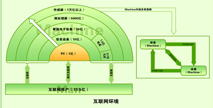

    如图1所示,M2M这一概念来自英文“Machine to Machine”,即“机器对机器”的缩写,当然也包括Machine to Server(也是Machine)的大集成(Grand Integration)和展示。在某些情况下,M2M也常被用来指代“Machine to Man”,即“机器对人”的数据交换;在无线应用中也可被理解为Mobile to Mobile,即“无线装置对无线网络”。
    M2M这个词最早是谁提出来的无从考证,但2003年Nokia产品经理Damian Pisani在题为《M2M技术——让你的机器开口讲话》的白皮书中提到“M2M旨在实现人、设备、系统间连接”,此后“人、设备、系统的联合体”便成为了M2M的特点标签,这个事件也成为M2M发展史上一个重要的里程碑和转折点。 在国内,同方可能是第一家倡导和全面开展M2M业务的厂商,M2M的理念在2003年底就被引入到ezIBS/ezONE产品的开发设计之中。

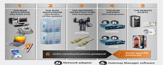

    一些人们早已熟悉的业务范畴,如ERP(Enterprise-Resource Planning)企业资源计划、MES(Manufacturing Execution System)制造业执行系统、CIMS(Computer Integrated Manufacturing System)计算机集成制造系统、SIS(Supervisory Information System in Plant Level,简称SIS)厂级监控信息系统、PDM(Product Design/Data Management)产品设计管理、PLM(Product-Lifecycle Management)产品生命周期管理、SCM(Supply Chain Management)供应链管理、MSA(Measurement Systems Analysis)测量系统分析、IDM(Intelligent Device Management,如移动基站的联网与运维,空调机组的售后服务联网,Kodak洗相设备的全球联网与运维)智能设备管理等,基本上属于M2M的上游应用,需要M2M控制器、通讯设备和M2M中间件软件集成末端设备(如通过DCS、PLC、GPRS/CDMA、RFID Reader等等连接和管理的设备)数据作为输入,才能更大限度的发挥作用,同时提升自动化管理水平。下图描述了M2M集成服务的功能范围。
图3 “M2M”业务集成 (来自于Augusta Systems Inc.)

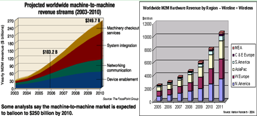

    世界知名的为企业提供战略咨询和调研服务的公司Harbor Research Inc.提供的相关数据显示:“如今全球有1.1亿部M2M设备在使用中,在一个‘设备互联网’中互相通信。”“到2010年,世界范围的与设备相关的收入将超过2500亿美元。” “到2011年世界范围的M2M总收入将达到2900亿美元,位居全球市场岁入超过500亿美元行业业务的榜首。”据分析公司Berg Insight预测,到2011年北美地区连接到蜂窝式网络的设备数量将达到6600万台,高出2006年的900万部利用蜂窝和卫星的设备。咨询机构Alexander Resources也指出:“M2M市场的容量将从04年的240亿增长到2010年的4700亿(含RFID)美元”。
    分析师和业内人士表示M2M已经到了一个转折点,将转向更快的发展。具有多年蜂窝M2M行业研究经验的ABI Research公司分析师Sam Lucero表示,在未来几年里M2M行业将以25%的年增长率增长,而其服务的收入到2012年的将增长到80亿美元。
图4 M2M收入预测

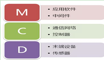

    一个典型的M2M系统一般包括三个方面的内容:末端设备或子系统,通讯连接系统,以及总控管理系统。我们把它归结为DCM,即Device——设备,Connect——连接,Manage ——管理。
图 6 M2M技术和系统构成
    从这个角度考虑,可将M2M理解为通过多种通讯技术,如FieldBuses(CanBus、ModBus、ProfiBus等),RF Mesh/Zigbee/Insteon,GPRS、CDMA,WiFi,TCP/IP等等,连接各种末端设备或子系统,采用M2M Middleware/Web Services/SOA等标准化数据表达技术,将终端设备或子系统汇总到一个统一的管理系统,实现远程监视、自动报警、控制、诊断和维护,进而实现对设备的全局化管理和服务。例如,分布在全国的污染源排放监控设备和系统(D),可通过局部现场总线实时的连接起来并通过GPRS网络技术(C),分级汇总到各级国家环保系统,最终汇总到国家环保总局,实现全局化管理(M)。
图 7 M2M应用系统部署图(Anyware Technologies公司)
    图7展示了M2M应用系统部署图,体现了DCM的划分:OpetingPortal体现了“M”, M2M Gateway体现了“C”,Remote Devices就是“D”。DCM清晰的描绘了实现M2M所需要的关键因素,使M2M不再看起来深不可测,让每个行业和领域的M2M厂商都可以在领域内找到自己的归属。一些在人们传统的观念中看似“与高科技无关”的行业和市场,如能源、环境、水利、石化、市政管理、工厂、智能建筑等,都可以通过DCM理念在M2M领域内相互关联起来,以实现对所有设备进行全面有效的监控和管理,确保各设备及子系统能够保持节能、环保、高效、安全的运行状态。

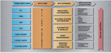

    M2M管理软件是M2M产业链条中的关键因素,是核心和灵魂,通过它可以实现对终端设备和资产(尤其是移动资产)的“管、控、营”一体化,也就是实现“两化融合”的关键。M2M软件可包含:M2M中间件(Middleware)和(嵌入式)M2M Edgeware(也可以统称软件通讯网关),实时数据库,M2M集成平台或框架(Framework),通用的基础M2M应用构件库,以及行业化的应用套件等。通用M2M应用功能包括:远程监测、自动报警、控制、诊断和维护、系统联动、数据挖掘、报表与决策支持、节能分析、资产跟踪与维护、与ERP/CRM/OA/MES/SCM系统的总体大集成等等。图9展示了M2M 产业链或生态链(EcoSystem), 软件(M2M中间件)是灵魂(The Brain)。
图 9  M2M 生态链,软件是灵魂(来源:BITX公司)

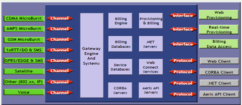

3.4.1 AerFrame(Aeris.net)
    Aeris.net通过AerFrame软件平台集成了顶级运营合作伙伴的网络,积累了丰富的用户定制网络经验,为客户提供快速、高效、可靠的服务。通过AerFrame,客户可以大大缩短应用开发时间,从而加快产品的上市时间。它可以直接集成两端的网络服务,无缝贴合多种网络技,从特定网络服务中将具体应用脱离出来,使有效的M2M数据通过行业中的标准接口(如:SOAP、.NET、XML和CORBA)进行交换。AerFrame是一个MMO Infrastructure支撑平台,如图10所示。
图 10 AerFrame Infrastructure (来源:Aeris.Net公司)

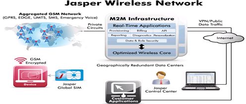

3.4.2 Jasper 控制台(Jasper Wireless)
    Jasper Wireless的M2M业务开创性的完成了全球范围的无线蜂窝覆盖,通过他的Global SIM卡和基于Web的Jasper Wireless Control Center应用管理平台,提供对位于世界各地设备的实时可见、可控操作。
    SaaS在线运营:Jasper Control Center提供SaaS在线运营服务,由Jasper Wireless来对系统进行监控管理,客户无需安装任何软件和硬件就可以完成对所关注设备的操作。
和AerFrame一样,JasperCC是一个MMO Infrastructure支撑平台,如图11所示。
图 11 Jasper Wireless的网络服务

BITX提供M2M中间件和行业应用软件(图9,图12),同时通过制定M2M数据交换标准把各行业应用中共性的部分统一起来,这是为什么要做M2M的核心。
图 12 BITX M2M软件产品构成图

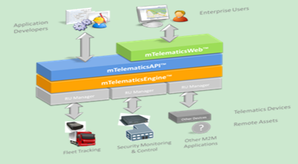

3.4.4 mTelematics M2M 中间件平台
    mTelematics重新构建了开发和部署M2M应用的方式,以克服当今企业所面临的挑战。mTelematics 中间件平台为所有应用开发提供了统一的接口,使得客户可以简单、快速、经济、高效的整合自己的应用与第三方远程信息处理设备。根据不同客户的需求,它可以进行扩展以满足未来可能的需求。
图 13 mTelematics系统构架图

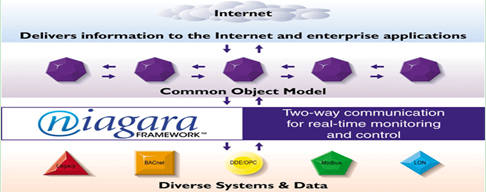

3.4.5 Niagara Framework(Tridium)
    Tridium是一个集研究控制系统体系架构、开发相关应用软件和提供管理服务为一体的公司。其技术核心是具有开创性的基于Java EE的Niagara体系架构,同时综合了最常见的现场总线标准以实现设备或仪表间的无缝连接。在Niagara体系架构思想的指导下,Tridium公司现已开发了Vykon系列产品并成功地用于楼宇自控系统、工业控制领域和能源管理市场。 Tridium的产品和服务可为任何希望通过Internet/Intranet来进行监测、管理和控制的用户提供解决方案。目前Niagara Framework的应用包括:能源管理、建筑自动化、电信、安全自动化、维护维修运行和工厂设备管理。
图 14 Niagara体系构架图

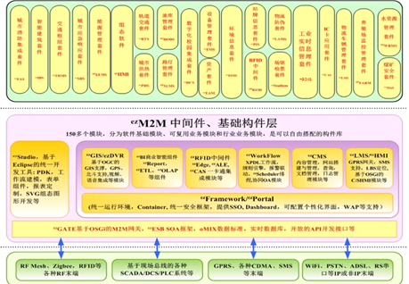

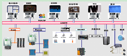

3.4.6 ezM2M(Tongfang Software)
    ezM2M设备集控平台(中间件)基于ezONE业务基础平台,它是以ezFramework企业框架、ezGate M2M通信网关、ezStudio/ezHMI快速开发工具等组件核心的通用开发平台,最多可有效帮助客户将行业应用的开发工作量减少70%。 ezM2M平台还包括ezRIMS工业实时信息、ezLMS车辆定位、ezRFID中间件、ezFAS消防联网、ezTHMS交通枢纽、ezSLMS路灯管理、ezEEMS节能管理、ezEIMS环境管理等20多个行业应用套件。ezM2M中间件及行业套件如图15所示。
图 15 ezM2M中间件及行业套件
    ezM2M中间件平台通过ezGate网关目前可连接40多种通讯协议(包括GPRS和各种现场总线等)和控制器,数据表达基于oMIX标准,具备SOA架构的基本特征—构件化、可重用、松耦合。
图 16 ezM2M应用部署系统架构图
