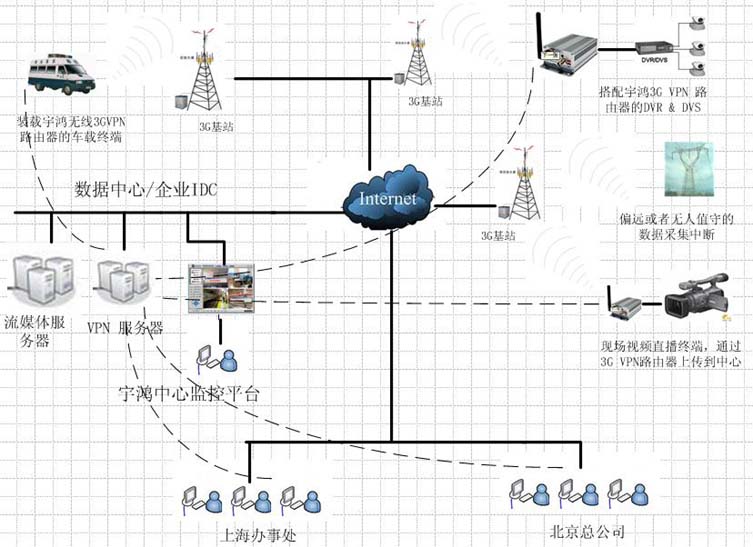

本方案充分利用已经非常成熟的视频传输设备--网络硬盘录像机(DVR,NVR,NVS),通过搭配成都宇鸿科技有限公司最新研制的基于中国电信EVDO 无线网络的3G VPN 路由器,通过接入企业现有的或者新搭建的 VPN 服务器,达到视频终端上传数据到企业数据中心,访问企业内部资源,各接入该VPN服务器的客户端之间的访问等,该方案具有成本低廉,整个系统只需要添加一个无线VPN路由器,充分保护用户的投资,使用简单,该路由器支持端口映射,VPN客户端接入,可搭配使用各种视频设备,推荐海康,大华等知名公司的设备,用户端继续采用他们熟悉的视频客户端软件,可以立即让现有的网络升级到3G。

2:基于VPN 的网络访问和数据传输
VPN是在现有网络的基础上虚拟一个局域网,也就是说网络里面的设备或者服务器都具有两个ip地址,一个是之前的有线接入的ip地址,比如服务器ip地址212.23.3.8是对外的公网IP地址,我们规划的VPN 网络段地址范围为 192.168.2.1~255,假定我们分配给VPN服务器192.168.2.1的ip地址,当一个设备端首先通过3G无线网络接入internet获取一个ip地址118.34.2.15,但是这个ip地址从外面并不能主动访问,然后 设备通过内置的PPTP VPN 客户端建立到VPN 服务器的虚拟连接,就好像设备有两块网卡一样,建立和服务器直接连接的网络,VPN服务器给这个虚拟链接分配一个ip地址192.168.2.2的ip地址,这样vpn服务器就可以通过192.168.2.1 和设备192.168.2.2进行互访。
这个时候如果我们需要远程观看设备上的图像数据,首先我们有一台可以上网的电脑客户端,然后拨号建立和VPN服务器的链接,同理客户端也获取一个vpn服务器分配的192.168.2.3的ip地址,这样该客户端和中心vpn服务器和设备就像在一个真正的局域网,可以互相访问。
客户端可以通过DVR厂商提供的客户端软件或者ie浏览器输入 192.168.2.2的ip地址进行远程图像监控。
