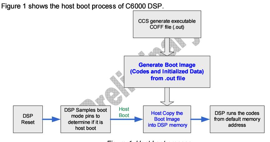

  1:DSP的手动加载实现
  在DAVINCIN 6446双核处理器出来之前的DM642或者不含arm的davinci DM6437芯片都是可以通过PCI 和HPI接口进行DSP程序的加载的,首先开发者使用CCS工具生成目标coff文件,通过TI提供的BIN文件转换工具转换成二进制的加载文件。加载程序DSPboot读取该文件,把文件中的每一个程序段根据相应的加载地址加载到DSP的内存空间或者L2RAM,最后把处于RESET状态的dsp 恢复运行,DSP从入口地址开始运行。
  Dsp加载的流程如下:
