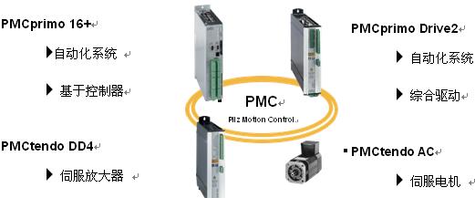

PMC primo控制系统是一种高性能的产品系列,能够满足各种要求,实现全自动化功能,包括完成各种复杂的运动顺序。它根据各自的要求发出指令,选取应采用哪一种解决方案。以控制器为基础的PMC primo16+控制系统,带有分离式动力元件,适用于多轴控制,应用十分灵活,但需要较大的空间。
    PMC primo传动控制系统带有一个积分动力元件,利用它可控制多达9个传动装置。
图  PMC运动控制产品
适用于少量和中等数量控制轴的开放式成套系统
