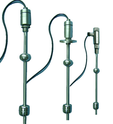

传感器的核心包括一条铁磁材料的测量感应元件,一般被称为 "波导管",一个可以移动的永磁铁,磁铁与波导管会产生一个纵向向的磁场。
每当电流脉冲(即 "询问信号")由传感器电子头送出并通过波导管时,第二个磁场便由波导管的径向方面制造出来(见图)。
当这两个磁场在波导管相交的瞬间,波导管产生 "磁致伸缩" 现像,一个应变脉冲即时产生。这个被称为 "返回信号" 的脉冲以超声的速度从产生点(即位置测量点)运行回传感器电子头并被检测器检出来。准确的磁铁位置测量是由传感器电路的一个高速计时器对询问信号发出到返回信号到达的时间周期探测而计算出来,这个过程极为快速与精确无误。
利用计算脉冲的运行时间来测量永磁铁的位置为我们提供了一个绝对值的位置读数,而且永远不需要定期重标或担心断电后归零的问题。非接触式的测量消除了机械磨损的问题,保证了最佳的重复性和持久性。
由于我们对铁磁材料,磁效和超声过程的广泛认知与多年的生产经验,我司对市场上高精度的非接触式位置测量保持着无可匹敌的性能标准。
