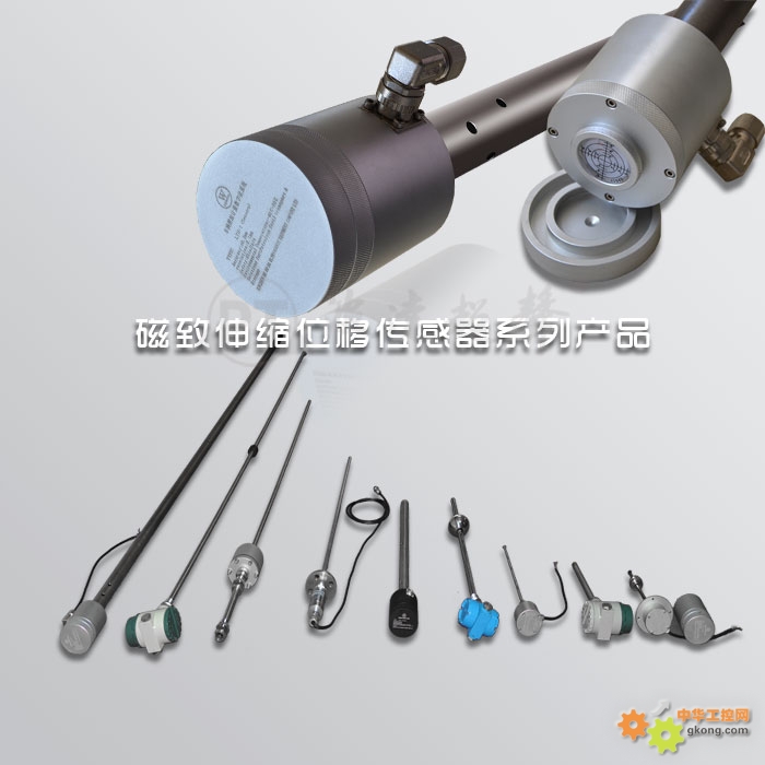

一、通用滑块磁致伸缩位移传感器/磁悬浮位移传感器
采用非接触式磁悬浮测量技术。此技术能提供高精準、直接和绝对值的位移输出。非接触式设计不但方便安装,而且能消除所有工作磨损而带来的误差。
铝成型外壳符合IP65标準,保證能工作於苛刻和高尘埃污染的环境。固定夹片提供灵活和简易的安装方式,适合一般机械使用。总括而言,MTM磁悬浮位移传感器非常坚固耐用,是要求严格的工业环境中最理想选择
二、油缸内置式磁致伸缩位移传感器
l磁致伸缩位移传感器采用非接触式超声波测量技术。能提供最佳的线性和绝对值的位置测量。
内置式磁致伸缩位移传感器内置式磁致伸缩位移传感器
l铝成型外壳能配合两种形式的永久磁铁滑块进行非接触式测量。
l直接取替电阻式电位器,而无须机械修改。
l开放式导轨型外壳设计能减少因安装失误而损坏传感器。
