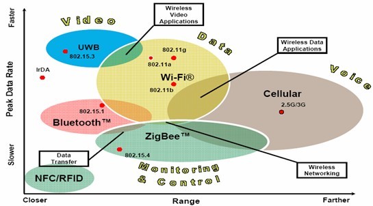

ZigBee技术是一种工作在900MHZ和2.4GHZ频段的新兴无线网络技术,具有中等通讯距离(10米到数百米),比较灵活经济的通讯速率(40Kbps到250Kbps),并且有星状,网状(MESH),树状等多种网络拓扑,低的功耗等特点,所以在当今无线通讯技术和无线网络技术领域,占用重要的一席之地,图一描述了以监视和控制为主要应用方向的ZigBee技术,在当今新兴无线网络技术中的位置。
图1  ZigBee在新兴无线网络技术中的位置

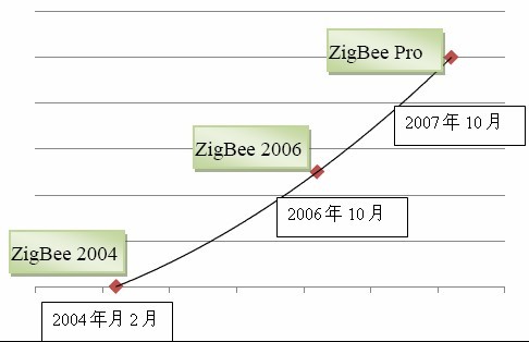

ZigBee技术诞生后,经历了一个不断完善的成长过程,其核心技术是软件协议栈,从2004年2月的第一个版本ZigBee2004,到2007年开发完成的ZigBee2007,ZigBeePro,历时4年,不断完善和不断改进,在网络可靠性,网络容量,低功耗,抗干扰等多个方面,技术日趋完善。
图2 是ZigBee协议栈升级的历史

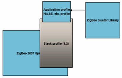

图3 是ZigBee2007协议栈的新结构

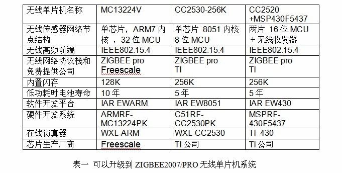

 ZigBee无线网络的基本部件包括协调者(coordinator)路由器(router) 和终端节点( end device),这些基本部件的核心都是一个完整的,具有IEEE802.15.4标准无线收发器和微处理器(单片机)的片上系统SoC(也称为无线单片机),由于ZigBee2007和ZigBeePro软件协议栈比较复杂,需要较大的内存空间和较大的运算处理能力,所以,需要无线单片机具有这样的能力,才能升级到ZigBee 2007/Pro协议栈,表一是部分可以升级到ZigBee2007/Pro的无线单片机系统。
目前市场上的一些无线单片机由于设计定位和推出时间等原因,不能升级到ZigBee 2007和ZigBeePro,对于8051内核的8位无线单片机,如果闪存少于128K,一般不能不能升级到ZigBee 2007 ( 例如CEL公司最近推出的具有8051内核的ZIC2410 无线单片机,内存只要96K,所以不能升级到ZigBee2007), 另外采用TINY OS和CC2420组成的系统,由于缺乏TI和FREESCALE公司的支持,也很难很快升级到ZigBeePro协议栈。

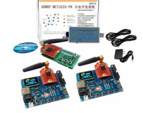

第二步,你需要选择一个具有ZigBeePro开发能力的开发系统,表1列出了部分系统,使用国产化的开发系统,最大的好处在于可以方便的获得技术支持和服务。图四是一个典型的深圳无线龙科技公司生产的ZigBeePro开发系统。
图4 典型的ZigBeePRO国产化开发平台

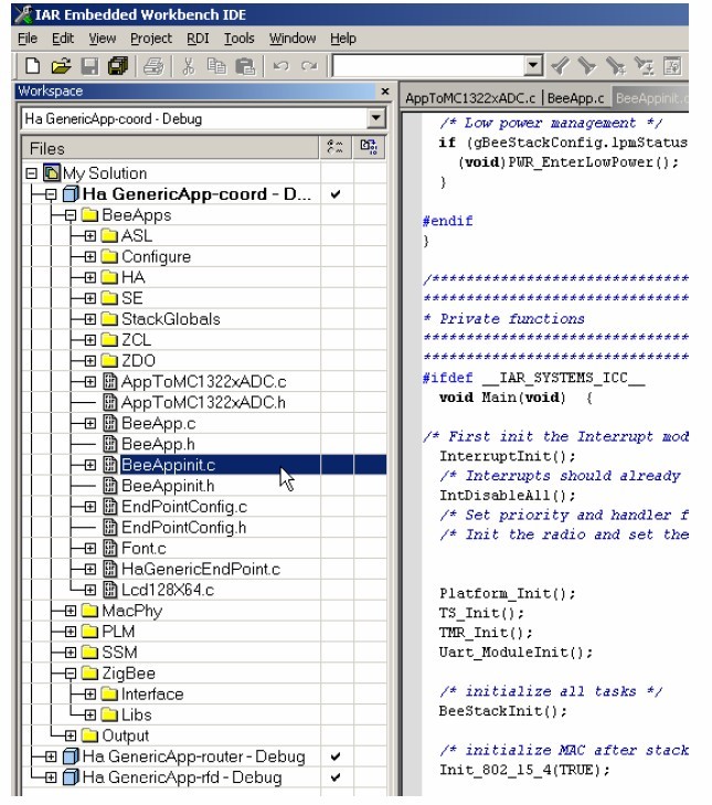

第四步,编译和调试,从IAR编译调试平台,打开各种ZigBeePro的工程文件,你可以看得各种已经做好的软件代码,这些代码就是神秘的ZigBeePro协议栈和各种应用接口软件代码和工程文件,图五是一个打开文件的实例。
图5  典型的ZigBeePro工程文件和代码
然后,你可以随意在这个源代码的工程上,添加你的应用代码,例如:“采集一个节点的温度数据 ,通过ZigBeePro网络多跳路由发送到主机”“数据链因为干扰中断,立即将网络跳频到其他干净频段”…..等等高级功能,都可以通过软件代码轻松和容易的立即实现。
