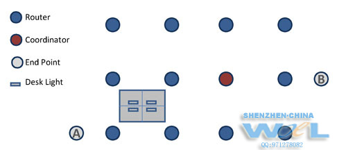

图1显示控制大范围照明区域的一般ZigBee网络。在这个网络中,有三种不同的装置类型。这个网络是由协调装置所建立,并控制网络中的装置如何相互影响。由于协调装置能够最终控制整个网络,因此只会有一组协调装置。另外,一旦建立网络,协调装置的作业即告完成,并且从系统中消失,而回复为路由器的功能。路由器单纯只在网络内传递信息,负责传递路由器下层装置之间的信息,而这些下层装置都是加入网络中的其它路由或终端装置。不属于路由器下层装置的信息则会在网络中接续传播至预定的接收装置。为了让装置正常运作,路由装置必须在另一个路由装置的射频范围内,并且持续监听网络内传递的新信息。
图1 广域照明网络中的网状网络
终端装置是可关闭电源以节省耗电量的ZigBee节点。终端装置一般使用的长效电池供电装置,这些装置并不一定处于信息监看的接收模式,因此无法在ZigBee网络中作为路由器之用,而会成为路由器的下层装置,依赖路由器传递及接收信息。在照明系统中,一般终端装置可以是照明亮度或状态侦测感应器,也可以是传统的电灯开关。请注意图1中的桌灯。即使这些装置是电灯控制器,也可以是终端装置。这些装置可成为路由器下层装置,同时仍然能够接收上层装置的照明指令。

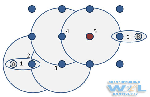

以图1中的网络为例,装置A是电灯开关,一旦将开关打开,信息便会传送至终端装置B,状态侦测感应器随即确认已发出“电灯打开”命令,此命令信息会接续传递至网络中所有的节点。
图2显示信息如何在网络中接续传播而在第六次传输(也称为跃进)时由终端装置B接收。当然,此指令的主要目的是透过此信息开启位于各个路由器的电灯。
图2 网状网络的信息传播

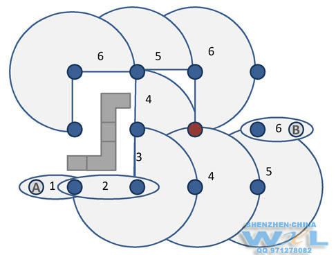

网状网络并非只有信息传播这一项功能而已。假设使用增加既有的照明网络或改变室内空间而阻碍节点之间的联机。
图3显示加入大型暖气、通风、空气调节(HVAC)导管的照明系统。假设导管阻碍与导管相交节点间的射频通讯,图3显示其信号传播方式,即使路径缩减一半,两侧仍然能够在整个网络内传递信息,永久或暂时因应网络射频路径变化的能力,是ZigBee网络独有的修复功能。
图3 绕过阻碍的信息传播

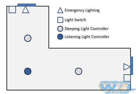

会议室或讲习室属于照明考虑的另一个不同层面。这些照明系统不需要在大范围照明区域内传播信息,因此实际的作法有所不同,只须要控制该室内空间的照明即可,不仅不须要控制该室内空间以外的照明,而且会成为外部控制器的射频干扰源。
图4显示会议室的照明系统,其中有多个天花板照明灯持续点亮。另外,这个房间的出口处设有紧急照明系统,这些照明灯也是持续点亮,如果发生紧急状况,在电力中断的情况下,系统会以低电量尽可能维持紧急照明,而且电源开关是可携式,耗电量相当低,一般会在1小时内与系统互动一两次。其中所有装置均在相互影响的范围内,因此只需要一个装置主动接收,其装置可轮询或进入睡眠状态。透过所有装置透过作用中节点进行通讯的星型网络拓扑,就能够完成此功能。如此的配置能够使电源开关及紧急照明达到显著的节能效果,而且睡眠中节点的响应时间会因为轮询周期而增加。另外,ZigBee也可用于此系统中,由丛集树状向网络发出信标,以便睡眠中节点在定义的存取时间处理优先级信息,这使得ZigBee网络能够关闭下层装置的电源,同时定时检查警报或照明层级变更要求。
图4 小房间的照明网络

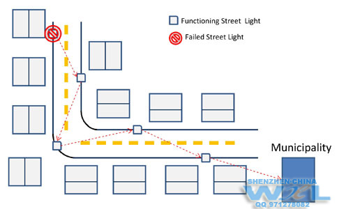

图5显示星型网络与传统网状网络均不适用的照明系统。其中信号需要长距离传输至能够回报电力中断的节点。不同于ZigBee在大范围的区域内传播信息,这里的信息须要朝适当的方向线性传输。
图5显示停止作用的电灯。信息需要中继至集中装置传送给技术人员,这是透过其它电灯的一系列点对点信号,将信号从未运作的电灯地址传送至集中装置的地址。如果电灯是透过线路供电,无线射频能够持续处于接收模式,以等候信息中继。在持续接收的情况下,信息的延迟程度相对较短,每个跃进为数百毫秒。如果电灯是以太阳能供电,则电源显得较为重要,可将装置设定为定时接收模式。定时接收需要与另一个节点的传输进行同步处理,因此较为复杂。另外,计算信息跃进之间的时间须要考虑轮询周期。
图5 信息中继照明网络

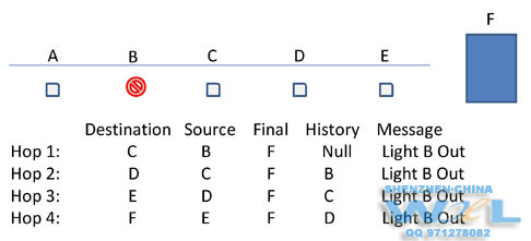

节点B将点对点信息传送给节点C,而将“电灯关闭”信息回报给节点F。节点C取得信息时,由于没有任何历程记录,因此得知信息来自节点B,而且信息预定传送至节点F。此时,节点C也得知信息传输的方向,信息是从节点B传来,须要传送至节点D。在第二次跃进中,节点C将信息传送至节点D,并且将节点B列入封包的历程记录中,以告知节点D应朝什么方向传输信息。经过两次跃进后,信息最终传递至节点F(图6)。
图6 显示信息如何传递

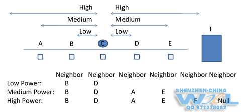

图7显示节点C的搜寻阶段。节点C以低功率传输来传送广播信息,要求其它节点响应,而节点B及D最有可能响应。
图7 搜寻阶段
节点C此时得知最邻近的节点是节点B及D,因此在路由表中应该接收到来自这两个节点的信息。节点C会接着增强传输功率,以传送其它广播信息。节点B及D会再次回应,不过节点A及E也会回应。节点C此时注意到节点A及E是第二邻近的节点。最后,节点C将传输功率增强至最大,进行最后一次广播。节点A、B、D及E如预期做出回应,节点F也将做出回应。由于节点A以外没有其它节点,因此不会有其它节点做出响应。
在此范例中,整个网络至此搜寻完毕。当然,这属于小范围的搜寻,不过已足以呈现出装置如何得知邻近装置的过程。经过此程序之后,所有的装置均得知邻近的装置有哪些,但不知道方向为何,透过网络将信息从开端节点F(集中装置)中继至最终节点A,然后接续传回节点F,即可得知方向。这有两个目的:使网络中的节点搜寻邻近节点的方向,还有告知开端节点F网络的最终节点(节点A),回到刚才的范例,节点C此时得知须要将信息传送至节点D,才能与节点F进行通讯,如果节点D列在传输的历程记录中,则该信息应传送至节点B。
