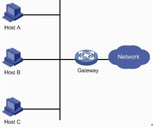

随着Internet的发展,人们对网络可靠性的要求越来越高。特别是对于终端用户
来说,能够实时与网络其他部分保持联系是非常重要的。一般来说,主机通过设
置默认网关来与外部网络联系,如图1所示:
图1 常用局域网组网方案
主机将发送给外部网络的报文发送给网关,由网关传递给外部网络,从而实现主
机与外部网络的通信。正常的情况下,主机可以完全信赖网关的工作,但是当网
关坏掉时,主机与外部的通信就会中断。要解决网络中断的问题,可以依靠再添
加网关的方式解决,不过由于大多数主机只允许配置一个默认网关,此时需要网
络管理员进行手工干预网络配置,才能使得主机使用新的网关进行通信;有时,
人们运用动态路由协议的方法来解决网络出现故障这一问题,如运行RIP、OSPF等
,或者使用IRDP。然而,这些协议由于配置过于复杂,或者安全性能不好等原因
都不能满足用户的需求。

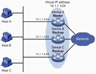

2.2  虚拟路由器简介
VRRP将局域网内的一组路由器划分在一起,形成一个VRRP备份组,它在功能上相
当于一台虚拟路由器,使用虚拟路由器号进行标识。以下使用虚拟路由器代替
VRRP备份组进行描述。
虚拟路由器有自己的虚拟IP地址和虚拟MAC地址,它的外在表现形式和实际的物理
路由器完全一样。局域网内的主机将虚拟路由器的IP地址设置为默认网关,通过
虚拟路由器与外部网络进行通信。
虚拟路由器是工作在实际的物理路由器之上的。它由多个实际的路由器组成,包
括一个Master路由器和多个Backup路由器。Master路由器正常工作时,局域网内
的主机通过Master与外界通信。当Master路由器出现故障时,Backup路由器中的
一台设备将成为新的Master路由器,接替转发报文的工作,如图2所示。
图2 虚拟路由器示意图

主备备份方式表示业务仅由Master路由器承担。当Master路由器出现故障时,才
会由选举出来的Backup路由器接替它工作。如图3中所示。
图3 主备备份VRRP
初始情况下,Device A是Master路由器并承担转发任务,Device B和Device C是
Backup路由器且都处于就绪监听状态。如果Device A发生故障,则虚拟路由器内
处于Backup状态的Device B和Device C路由器将根据优先级选出一个新的Master
路由器,这个新Master路由器继续为网络内的主机转发数据。

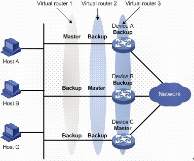

4.2  负载分担
在路由器的一个接口上可以创建多个虚拟路由器,使得该路由器可以在一个虚拟
路由器中作为Master路由器,同时在其他的虚拟路由器中作为Backup路由器。
负载分担方式是指多台路由器同时承担业务,因此负载分担方式需要两个或者两
个以上的虚拟路由器,每个虚拟路由器都包括一个Master路由器和若干个Backup
路由器,各虚拟路由器的Master路由器可以各不相同,如图4中所示。
图4 负载分担VRRP
在图4中,有三个虚拟路由器存在:
    虚拟路由器1:Device A作为Master路由器,Device B和Device
C作为Backup路由器。
    虚拟路由器2:Device B作为Master路由器,Device A和Device
C作为Backup路由器。
     虚拟路由器3:Device C作为Master路由器,Device A和Device
B作为Backup路由器。
为了实现业务流量在Device A、Device B和Device C之间进行负载分担,需要将
局域网内的主机的默认网关分别设置为虚拟路由器1、2和3。在配置优先级时,需
要确保三个虚拟路由器中各路由器的VRRP优先级形成一定的交叉,使得一台路由
器尽可能不同时充当2个Master路由器。

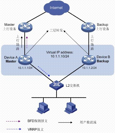

4.3  Master使用BFD/NQA监视上行链路
VRRP可以通过BFD或NQA等快速检测协议监视一些上行敏感链路,使得Master路由
器快速地发现网络故障,降低自身的优先级,从而保证上行链路工作正常的
Backup路由器能够接替它的工作。
图5 Master监视上行链路
如图5所示,初始情况下,Device A作为Master路由器,承担转发任务;Device B
为Backup路由器,处于就绪监听状态。Device A使用BFD监视上行到达Internet的
链路状态。如果Device A的上行链路发生故障,Device A可以在毫秒级感知到网
络变化,立即发送低优先级的VRRP报文给Device B。如果此时Device B的优先级
高于报文中的优先级,那么它将在Skew Time时间之后切换为新的Master路由器,
之后由这个新的Master路由器为网络内的主机转发数据。

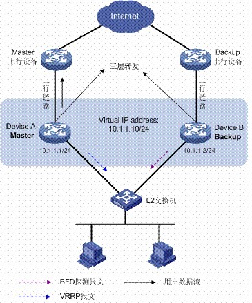

4.4  Backup使用BFD监视Master状态
为了保证网络传输的稳定性,可以在Backup设备上使用BFD技术监视Master的状态
,使得Master设备发生故障时,Backup设备能够立即切换为新的Master设备。
图6 Backup监视Master状态
如图6中所示,初始情况下,Device A作为Master路由器,承担转发任务;Device
B是Backup路由器,处于就绪监听状态。Device B使用BFD监视Device A上IP地址
10.1.1.1的可达性。如果Device A发生故障,Device B可以立即通过BFD感知到对
端的变化,主动切换成为新的Master设备,之后这个新Master路由器将为网络内
的主机转发数据。
