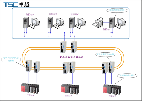

二、双重冗余工业以太网在DCS中的实现
为构建10M/100M自适应双重冗余工业现场以太通讯网络,必须选择匹配的网络类型并进行合理的冗余配置。
首先,选择工业以太网类型必须考虑与已有的控制平台匹配及各类网络的特点。由于控制平台所采用的系列PLC具有基于Modbus/TCP协议的工业以太网通讯模块,同时Modbus/TCP工业以太网由于具有简单、高效的特点,并且在考虑初始投资和充分利用现有资源上有明显优势。因此,系统中采用基于Modbus/TCP协议的10M/100M自适应工业以太网。
其次,为保证通讯网络的可靠性,根据现场的实际情况对控制网络设备要进行合理的冗余。①电源可靠性:为保证网络设备的电源能正常,因此所有的交换机的电源均采由UPS供电。②设备冗余:在每个配置2台TSC Carat5508系列交换机,同时每台交换机均采用冗余电源配置,在每一台PLC上设置两块通讯以太网卡,在每一台监控计算机中均配置2块以太网卡。③通信介质冗余:采用工业冗余环网协议使得每个设备间的通讯均存在冗余通路。通过上述冗余技术最终实现了基于Modbus/TCP协议的双重冗余星型10M/100M自适应工业以太网。系统的结构图如图1所示。
从图1可以看出,通讯系统的可靠性通过冗余技术得以保证,若系统其中一个通讯通道中设备出现任何的故障,可以迅速切换至另一个通讯通道通过冗余设备进行通信。
