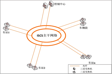

系统组成
如下图所示,在整个ISCS系统当中,控制中心设两台交换机用于服务器和其它系统的接入,同时在车辆段和每个车站分别设两台二层交换机,提供其它子系统的接入;控制中心两台三层交换机与各车站和车辆段交换机级组成冗余的双环,环网上运行Supreme-ring协议,确保网络可以在20ms迅速收敛。也可以根据需求在工业交换机上配置VLAN,实现不同系统的隔离。整套系统使用TSC Autosniffer 统一对网络进行监视和控制。
