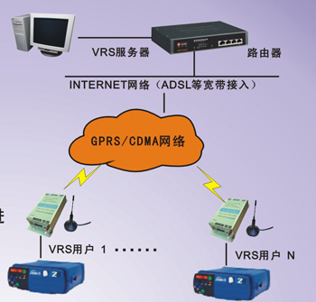

可扩展使用VRS技术

  根据上表可以看出,GPRS/CDMA数传终端具有了传统数传电台无法匹及技术的优势,能够为用户带来高效、便捷的、健康的应用体验和效益,是取代传统数据电台的最佳选择。
  一、典型应用
     1.点对点(P2P)或点对多点RTK的应用方式
  二、RTK测量的典型应用

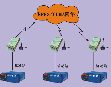

  1. 点对点(P2P)或点对多点RTK的应用方式
  条件:用户需要首先确定基准站(固定),流动站(移动)与数传模块相连到测量点通过GPRS/CDMA网络接收基准站的差分改正数据进行网络RTK测量。
