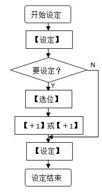

实绩数按钮:【实绩复位】,另外还有连接生产线的【实绩+1】输入开关。生产管理设定过程如下“:
根据流程图,系统的参数设定主要通过按键来操作.步骤显得繁琐.设定速度较为缓慢.在一定程度上制约着生产效率的提高.而且单片机控制的管理板若在生产系统化的集中管理,就很难发生数据,以便ERP等管理中心进行数据的采集.所以,为提供系统的稳定性,以及适应当前工厂管理模式,对其改造势在必行.现就以台湾永宏电机公司生产的FBs系列PLC对其进行改造。永宏PLC提供LED显示控制的专用模块FBs-7SG1/2.对生产管理板的改造提供相当便利的条件,无论从配线还是控制方式上,都大大的简化,从而更能提高系统的稳定性与可靠性以及控制的便利性。

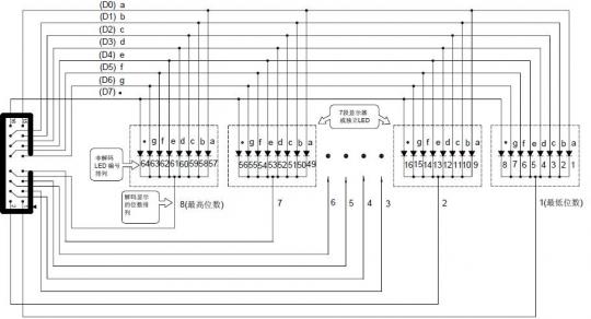

7段LED显示板( 一片最多八位数) 最右边一位数对应到SEG0~SEG7 输出,再往左下一位数为SEG8~SEG15,最左位数为SEG63~SEG56,一片7SG2 共可以推动16 位数7 段数字LED 显示器。
16段米字型显示板(一片最多四位数)最右边一位数的D0~D15 灯节分别对应到7SG2 模块的SEG0~SEG15 输出,再往右下一位数为SEG16~SEG31,最左一位数位为SEG63~SEG48。一片7SG2 共可接两片16 段文数字型LED 显示模块。
    图5 7段与16段LED原理图

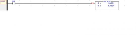

例;每2个显示LED(7段)由一个OR控制输出。若我们将CH0通道的低2位(对应寄存器R3904)显示:”4.2”字样时,那么将R3904的寄存器设定值如下.
                         表格1:非解码模式下对应驱动位
程序控制如下:
只需该条指令即能显示:”4.2”字样。其他非解码的数字对应驱动寄存器位请参考《永宏PLC使用手册》2的第16章节。

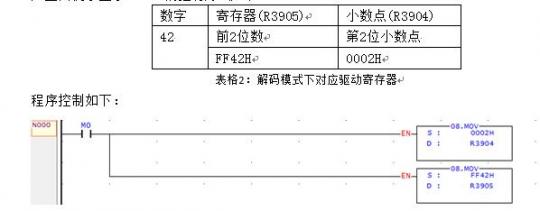

译码显示: 直接以内定字型编码显示其对应的字型灯节
在此模式下FBs-7SG2 总共使用4个输出缓存器来控制8 位数字显示,每一位数分别由对应的4 个位来控制,此外8 位数的小数点也利用1个输出缓存器来控制,每一数点分别由对应的一位来控制,各位数字与小数点与输出缓存器的对应关系如下表所示,其中OR 为模块占用的第一个输出缓存器。
如上面例子显示:”4.2”的控制方式如下
注:在对应的16进制位上,填写F时,LED无显示输出。若对直接对寄存器做显示的话,中间则需要对寄存器做BCD码转换(FUN20功能指令),才能显示为人眼可识别的0~9数字。

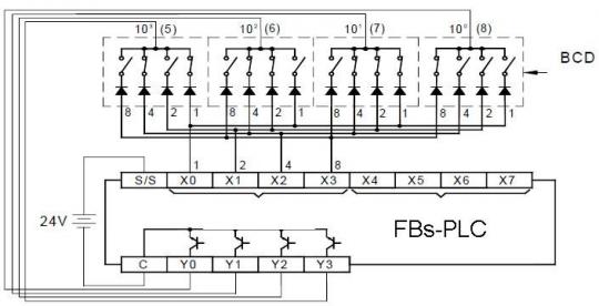

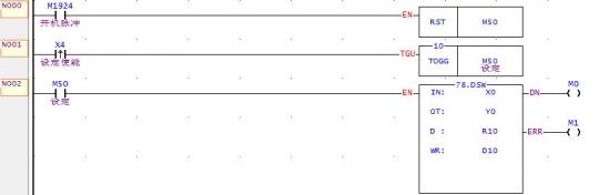

永宏PLC有支持拨码开关输入的专用指令,这样无论在PLC的配线,或者获取对应输入值时,都相当的方便。拨码开关指令为FUN78功能指令。使用4位数输入时,共需占用4个输入点和4个输出扫描点。PLC配线如下图:
[:page:]
在编写程序时,调用一个FUN78功能指令块,然后根据配线图,做相关参数设定。“IN”输入点占用X0~X3,“OT”输出点占用Y0~Y3。我们将拨码开关输入值送到R10。D10为其内部工作寄存器,指令占用,其他地方不要重复使用。整个指令如下。
如上所示就能完成目标数的设定。这时在设定完毕后我们将设定值送到显示FBs-7SG2模块做显示。

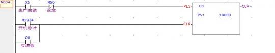

对于实际计数部分,我们现在以一个输入开关来实现。这里占用X5输入点,以一个计数器C0来计数当前生产的实绩数。因为显示只为4段,即数目为0~9999.所以当计数满10000时,要进行清零。计数程序如下。
这时,我们再将实绩数送往R3906做显示。因为C0为二进制码,要在LED显示为人眼所能识别的文字格式,必须做BCD码转换。所以要先对C0做BCD码转换再送到R3906显示。

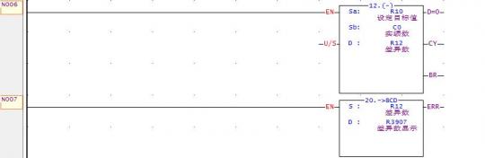

最后,将目标数减去实绩数,得到差异数。再做BCCD码转换后送到R3907显示。
