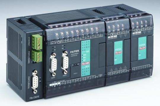

FBs系列的MC高功能型主机,具备以下高端性能:
(1) 单机最大支持5个通讯口,支持RS-232,RS485,USB和以太网接口。
(2) 单机支持8个高速计数器,4个硬件高速计数器的输入频率为单独200kHz,4个软件高速计数器的输入频率为总和5kHz。
(3) 单机支持4轴高速脉冲数出,最大输出频率为200kHz。
(4) 单机支持16点 中断输入,本体的输入点具有信号捕捉功能。
(5) 全系列具有20k步的程序容量。

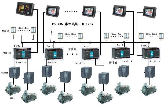

系统结构图:
依照具体IO分布,各个部可选用32点~60点的MC高功能型PLC主机,本体即可解决高速计数器以及通讯口个数的要求。

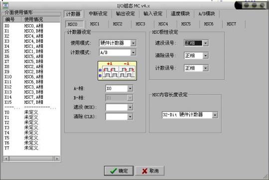

(1) 主机具备4个200kHz的硬件高速计数器(HHSC)和4个频率总和为5kHz的软件高速计数器(SHSC),无需另加高速计数模块即可满足系统需求。软件高速计数器支持U/D,P/R,A/B三种计数模式,硬件高速计数器更是支持U/D*2, P/R*2, A/B*2,A/B*3, A/B*4,共计8种计数模式。

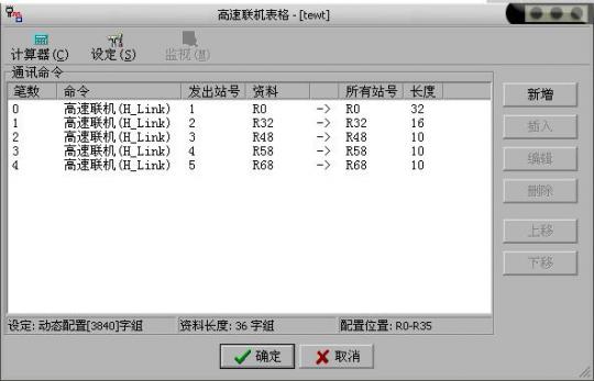

(2) 永宏PLC通过通讯口port2,可实现主机之间的高速CPU Link。高速联机
时,最高Baud Rate 为921.6Kbps,最低为38.4Kbps(可调);Data Bit 固定为8-bit;数据以原始码(也就是数据本身的二进制码)传输(比ASCII Code 快一倍);错误检验方法采用比Checksum 方式稳定可靠的CRC-16。
高速联机的数据传输理念是以COMMON DATA MEMORY 观念来设计,每站最多支配32word长度的资料区域。例如主站将R0~R31 的内容送出,则所有从站PLC 的R0~R31 的内容都会与主站相同;2 号从PLC 将R32~R47 中内容送出,则主站及其它从PLC 的R32~R47 的内容都会与2 号站相同,依次类推。
主需要在主站调用FUN151指令,并添加通讯命令,如下图所示,即可方便完成通讯功能。而不需要在每一站分别写通讯命令,轮流占用信号传输通道,有着显著的优越性。

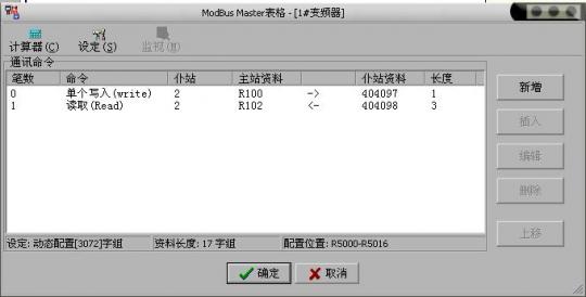

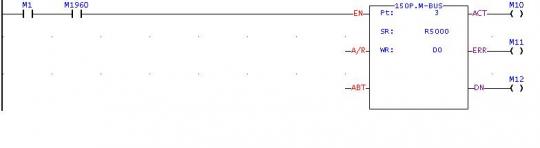

(3) 通过通讯口port1~port4的任意一个,都可以使永宏PLC作为主站,与外围设备通过Modbus协议进行通讯。同样是通过“功能指令+表格”的形式,FUN150.M_BUS指令可轻易实现PLC对变频器的通讯控制,简单显示如下:
