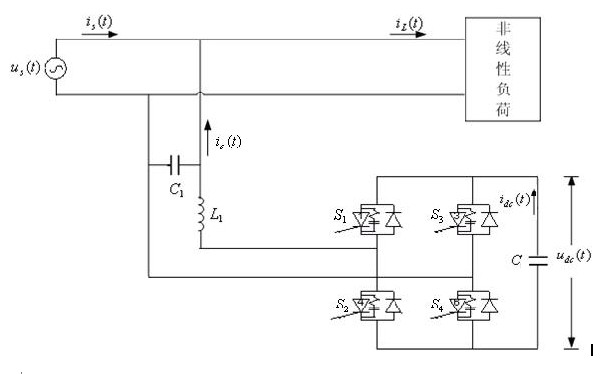

上海利思电气有限公司生产的并联电压型有源电力滤波器(APF)产品具有响应速度快、控制精度高的特点。可有效补偿电力系统中的1000次以下谐波、间谐波分量以及无功分量,响应时间小于200us;具有能补偿各次谐波、抑制闪变、补偿无功,自动跟踪补偿变化的谐波等技术优势。
 电压型单相并联有源滤波器结构原理图 根据现场实际情况,在配电柜出线旁安装一台补偿容量为30kVA的电力有源滤波器(APF)。
