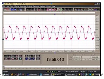

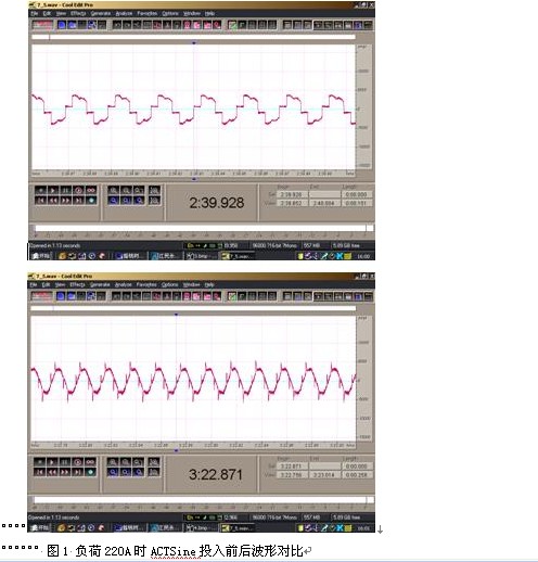

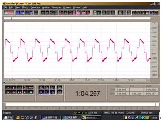

3.录波波形
图1 负荷220A时ACTSine投入前后波形对比
图2 负荷400A时ACTSine投入前后波形对比
图3 负荷920A满载运行时ACTSine投入前后波形对比
4.情况分析 由于变压器超负荷运行,导致电压畸变,从而谐波也大大增加;此外,六脉相整流的控制使得晶闸管的换相过程中电流的变化率极大,整个负荷的波形呈现直角变化率,波形系数较差,谐波畸变严重。功率因数不能满足要求时仅仅是由于波形系数较差引起,不能采用常规的无功功率补偿设备进行补偿。
