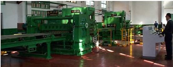

    横切机组的主要工作是将经冷轧机轧制完毕的带材切去头尾、切边、矫直、横切、垛板。主要设备有开卷机、切头剪、圆盘剪、矫直机、飞剪、皮带机、垛板台等。飞剪是其中的关键设备,它在保证剪刃和机列其它设备及带材的速度同步配合的情况下,将平动中的带材按要求的定尺进行高精度的剪切。

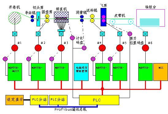

    针对带材横切机组及飞剪的工艺特点,选择高性能的控制元器件是满足控制要求的关键。作为控制核心的PLC,选择的是SIEMENS公司S7-300系列;飞剪及其它直流电机的直流驱动单元采用的是C.T公司的MENTOR--Ⅱ系列全数字直流控制装置;飞剪电机选用低惯量电机ZFQZ-280-21B,以保证飞剪的快速启停。
    MENTOR--Ⅱ系列全数字直流控制装置具有典型的双闭环控制特性,全数字菜单式参数设定,并可在线调整;为保证系统工作的快速性,所有直流驱动单元都选用可四象限工作的全数字直流控制装置。其中开卷机还选用了MD29模板进行张力控制。
飞剪控制相关设备及系统构成图
系统特点
A、将传统的接近开关定位,改为剪刃脉冲码盘自动定位(调试时或更换码盘时进行一次自动定位),消除了接近开关有死区、易受温度、震动等因素影响的缺点;
B、主程序执行的循环时间不到1mS,从根本上保证了控制精度;
C、在线更改机列速度或剪切长度,不影响正常剪切;
D、采用特殊的优化开方程序,大大减少了开方程序的执行时间;
E、PLC采用PROFIBUS总线结构的主从方式,大大地减少了现场电缆及接线工作,同时系统的可靠性也得到较大提高;
