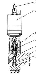

在电磁先导阀(图1) 电磁头不通电的情况下(电磁头无输出力) , 弹簧的作用力作用在阀杆上,阀杆将阀芯压紧在阀座上并保持密封。当电磁头通电产生提升力, 克服弹簧的力, 将阀杆提起, 阀芯脱离阀座, 系统介质排放。
1、 阀位指示器 2、电磁头 3、轭架 4、弹簧 5、阀杆阀芯组建 6、阀体 7、阀座 |

1、阀芯上部销孔磨损, 销孔内侧有较为明显的被磨压形成的凹槽, 微观形貌可见有磨屑磨粒及较短的划痕等特征, 磨痕边缘为挤压辗平的金属磨屑形态。阀芯内腔底部与调节螺钉接触处, 可见有明显的磨损痕迹, 靠中间位置形成一圆形的凹坑, 微观形貌可见有剥落及腐蚀微孔等显微特性。 2、阀杆仅外圆表面有局部磨损, 存在部分剥落现象, 局部区域留下了与轴向基本平行的沟槽特征,可认为该阀芯与阀杆间存在周向相对运动。 3、销钉两端有明显的磨损及沟槽, 表面有可见剥落及较短的划痕等显微特性。
