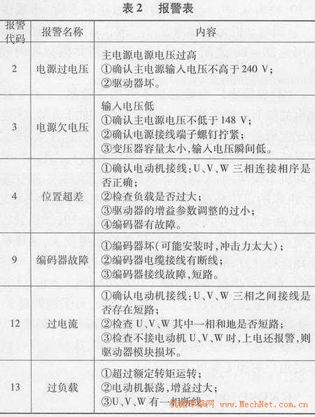

一旦出现报警信号,伺服单元将禁止电动机运行,以及对用户参数的调整,直至断电后重新上电。用户可以根据显示的报警信息来判断故障的类型以及引起故障的原因。具体故障处理办法可以参考SD100用户手册。如果连报警都没有,那自然就是驱动器故障。当然,还有可能是伺服根本没有故障,而是控制信号或上位机有问题导致伺服没有动作。
除了看驱动器上的错误、报警号,查手册外,有时最直接的判断就是互换,如数控车床的X轴和Z轴互换(型号相同才可以)。或在伺服电动机功率差距不大的情况下,修改伺服驱动器某些特征参数(如KNDSD100的“1”号型号代码参数),短时间内互换,确定故障后再换回来是可以的。
还可以通过修改数控系统参数,将某轴如X轴锁住,不让系统检测X轴,达到判断目的。但应注意:X轴与Z轴互换,即使型号相同,机床可能因为负载不同、参数不同而产生问题。在确认检查方案动手前,一定要考虑全面,以免造成不必要的损失。
再有,因为交流伺服单元通常使用数控系统统一供电系统,三相交流220 V的电压来自伺服变压器。所以在操作过程中必须符合操作规范。例如:U、V、W三相输出必须按照正确的顺序连接,否则电动机将不能正常运转,将给出报警信号,并禁止电动机运行。
此外,还可以利用报警表(表2)提示来处理故障。
