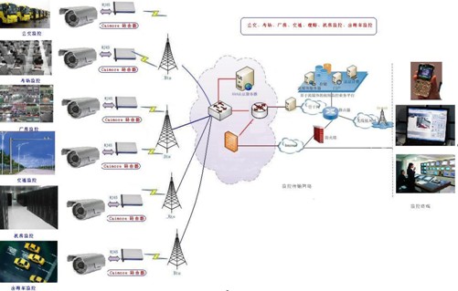

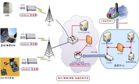

金融ATM/查询终端/POS交易应用
视频监控应用
