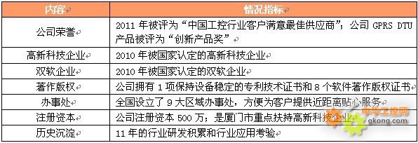

六、公司资质
公司名称: 厦门才茂通信科技有限公司
联 系 人: 厦门才茂
电  话: 0592-5902655
传  真: 0592-5975885
地  址: 厦门市软件园2期望海路37号2楼
邮  编: 361009
