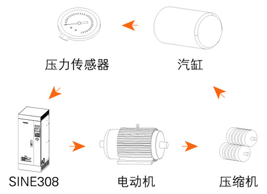

SINE303系列开环矢量控制变频器,电流型矢量控制,压力传感器。
系统优点
1、系统变频启动,减少了空压机磨损,降低了维护费用,保障了空压机寿命。
2、在外部停止使用时,空压机处于休眠状态,电机低频运行,当外部继续使用时,空压机返回到工作状态,节省电能达30%~50%。
3、变频器根据压力传感器信号来控制电机频率,从而根据空气使用量来控制空压机状态。
4、运行状态时可保持汽缸出气压力恒定,波动范围极小,真正实现“恒压供气”。
5、变频器具备工变频转换功能,即使变频器故障,也可切换到工频状态,不影响系统正常使用。
