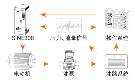

节能原理
SINE308系列开环矢量节能控制器,根据注塑机当前的工作状态,自动调节油泵电机的转速来控制油泵供油量,保证油泵的供油量与注塑机的液压负载,在每一个工作阶段都保持一致,油泵电机在一个完整的注塑工作周期能量消耗最少,消除溢流现象,并确保注塑加工质量和效率不受任何影响。
节能效果在20%~65%之间。

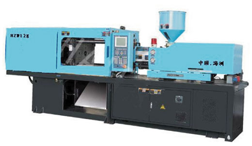

注塑机
注塑机原理示意图

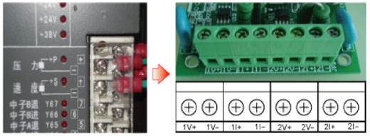

注塑机流量阀接线图

8.四信道输入,可任意组合,传感器信号0-25V及0-5A输入,能适应各种类型的注塑机。
