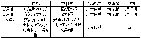

塑料螺杆挤出机改造前、后系统组成与分析
      螺杆改造前的螺杆机采用传统的电磁调速电机加电磁调速器或交流异步电机加编码器,为了满足螺杆机的低速(最高150转左右)转矩要求,必须加大电机容量配备减速箱。改造后,由于交流伺服系统的优良特性低频转矩性能大大提高,减小了电机容量、取消了原有机构中的减速箱(或减小了减速箱的速比),螺杆机的系统结构得到简化、性能得到提到,从而使设备生产厂家及设备使用取得一定的经济效益。

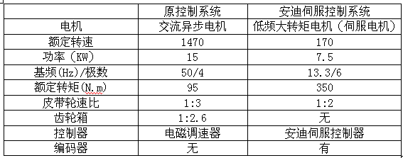

案例一
     分析:本方案是改造一台生产比较早的老式螺杆挤出机,1000多转的额定转速,却长期工作在100多转,电机性能达不到最佳状态,为了满足工况要求不得不加大电机选型增加了能耗。另外,效率也较低,造成很大的浪费,加工的产品质量也不高。而改造后,由于采用了低频大转矩电机与伺服控制器,使电机工作于最佳状况,不但降低了能耗,也提高了螺杆机的效率,提高了所加工的产品质量。

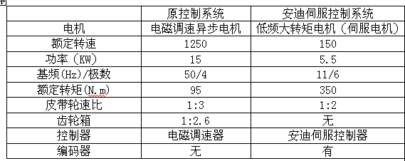

案例二
     分析:本方案是改造一台目前通常在采用的变频调速方式的螺杆挤出机,虽然采用了变频器改善了调速性能。但,系统的电机长期处于低频工作的状况,并没有得到根本改善。而改造后,于案例一相同,由于采用了低频大转矩电机与伺服控制器,使电机工作于最佳状况,不但降低了能耗,也提高了螺杆机的效率,提高了所加工的产品质量。
