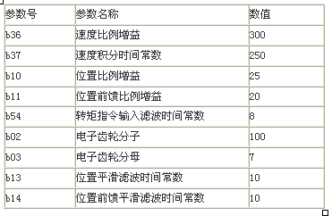

  故其本身误差远远小于0.5mm,引起定位误差较大的真正原因是由于伺服电机起停不够平滑,停车时抖动,故要根据伺服电机的起停速度调整合适的速度环、位置环增益与加减速时间,调试过程如下:
  a)将位置环增益即先设在较低值,然后在不产生异常响声和振动的前提下,逐渐增加速度环的增益至最大值。
  b)逐渐降低速度环增益值,同时加大位置环增益。在整个响应无超调、无振动的前提下,将位置环增益设至最大。
  c)速度环积分时间常数取决于定位时间的长短,在机械系统不振动的前提下,尽量减小此值。
  d)随后对位置环增益、速度环增益及积分时间常数进行微调,找到最佳值。
  e)适当调整位置指令一次滤波时间常数。
  调试参数如下:
