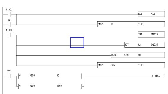

  由于自动工作模式下各动作要以一定的顺序工作,机械采用凸轮来控制各动作离合时的角度,电气选用二相增量型旋转编码器来实时测量凸轮的旋转角度,编码器每旋转一周,产生360个脉冲,PLC高速计数器计数720,到零位后复位重新计数。我们可以随时更改编码器的角度值,来配合机械的改动或因速度不同,惯性不同,所需动作的角度值不同,省却了烦琐的机械控制。

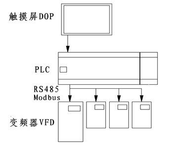

  机床的控制以台达的DVP-EH型PLC为技术平台,触摸屏为操作界面,变频器作为执行构件。触摸屏通过COM2口与DVPEH PLC 的COM口相连,采用MODBUS协议。PLC通过485口控制四台变频器,支持MODBUS协议。
  2.系统配置设计
  台达 PLC:DVP64EH00R +扩展DVP08XP11R。台达触摸屏:DOP-A57CSTD。台达变频器:VFD110B43A ;VFD004M21A。框架如图1所示。

(1)触摸屏显示报警。台达EH系列PLC提供了方便的高速计数功能,使程序编写简单,调试快速。我们将编码器的信号线接入PLC的高速计数端子X0,X1,编码器的复位端子接X2,对应计数器为C251,Y23为主机运行,当编码器两相接错时,触摸屏显示报警M455,如图2所示。
