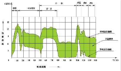

一、在注塑机中使用变频器的优点
  1、节能
  注塑机通常使用的三组异步交流电机不能变速,其拖动的定量叶片泵,输出液压油的流量不能改变,注塑机在进行低速动作时,多余的流量经溢流阀流回油箱,造成能量的大量损失,变频器能根据控制系统的指令,调节电机的转速,使叶片泵输出液压油的流量可根据注塑机动作速度要求改变,减少了液压油从溢流阀流回油箱的能耗,从而节省了大量的电能,根据注塑产品的不同,节电率达20~70%。
实时监测电机耗电量
