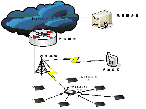

本系统可实现现场实时数据采集(基于嵌入式微处理器实现)与远程监控显示。
整个系统主要分为ZigBee网络和GPRS通信两个独立而又相互联系的部分:
ZigBee网络:
主要采用ZigBee传感器模块,可采集的各类参数的状态以电压﹑开关信号等方式或通过232或485总线传送至无线数采模块,可采集温湿度传感器﹑压力传感器﹑液位传感器及电流传感器等信号。然后经由ZigBee无线网络传给ZigBee-GPRS网关模块。
ZigBee-GPRS网关模块
ZigBee-GPRS网关模块连接ZigBee和GPRS网络,把接收到的ZigBee信号再通过GPRS网络传至远程数据监控中心。通过GPRS与远程监控中心连接,不受距离限制。此网关模块采用高性能ARM控制器,性能稳定,可采用蓄电池或太阳能电池供电。
