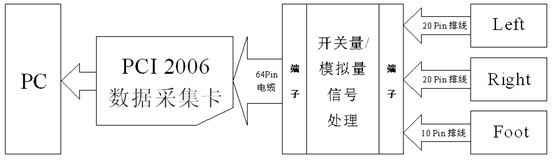

系统中有若干操作控制部件,若操作手柄等控制操作器是通过与计算机直接连接并由控制器进行控制,则会占用计算机大量资源,影响系统响应速度。为了改进系统,我们使用了PCI数据采集卡,采集飞行模拟器的信号并将这些信号传输给计算机,以提高数据的实时传输和处理。
基于改进模拟器系统的要求,我们采用我公司自主研究开发的PCI2006数据采集卡。模拟器系统的改进原理图如下:
左、右手操作手柄和脚踏板的操作产生模拟量和数字量的控制信号,这些信号被PCI2006数据采集卡采集后输入到计算机,由计算机及时反映出模拟器的动作。
