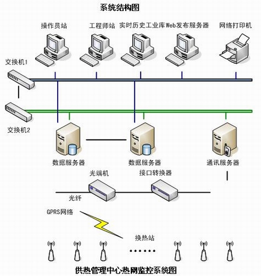

设备远程服务系统采用北京亚控公司的KingHistorian实时/历史工业库作为系统的核心,进行高速长期采集,记录设备的大量工况数据;采用组态王作为现场级的SCADA软件;同时,采用组态王的作为服务中心的WebServer进才行数据发布。体系结构如下图所示:
小区热网监控中心方案
整个系统由三部分组成,现场层、数据服务中心和决策层。

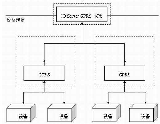

(1)现场层
现场层采用设备的GPRS部件将数据传输到数据中心的采集计算机IOServer上,它完成设备数据的采集转发功能和手工数据的不成添加功能。
(2)数据服务中心
数据服务中心采用北京亚控的KingHistrian实时/历史工业库作为数据存取平台;同时,为了采集部署在全国各地的设备数据,需要部署IO Server作为采集服务器,在线或者周期性采集设备数据,传入KingHistorian。
在数据服务中心,将IO Server部署在一台计算机上; 而KingHistorian可以采用数据库服务器作为硬件平台。

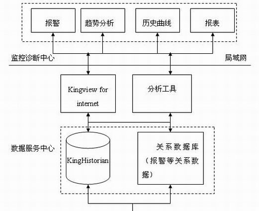

(3)决策层
Kingview即作为工程组态和数据展示服务器,具有趋势对比,历史流程回放等分析功能,同时可以作为WebServer提供Web服务,决策者通过IE访问工业库中的数据。报表服务器解决实时数据的计算问题,报表模板制作,报表定时生成,报表邮件周期发送等功能。
在决策层中,决策者可以通过IE浏览到各种数据,如实时曲线,历史曲线,报表,报警等信息,通过这些信息决策者可以对设备的工况信息分析和诊断。
在这一层上,既可以所有功能在一台计算机上实现,也可以分别部署。同时,web服务器应该部署到专门的Web服务器上。
