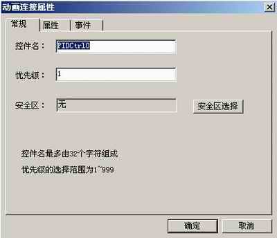

3.设置动画连接:双击控件或选择右键菜单中动画连接,在弹出的属性页中设置控件名称等信息。
(1)常规:
图2 动画连接属性—常规
设置控件名称:应符合组态王中关于名称定义的规定,例如:PIDCtrl0。
优先级:是控件的操作优先级,范围在1~999。
安全区:安全区只允许选择。

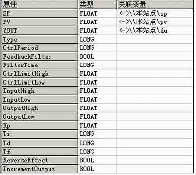

(2)属性 类型 关联对象:
图3动画连接属性—属性
SP:FLOAT,控制器的设定值。
PV:FLOAT,控制器的反馈值。
YOUT:FLOAT,控制器的输出值。
Type:LONG,PID的类型。
CtrlPeriod:LONG,控制周期。
FeedbackFilter:BOOL,反馈加入滤波。
FillterTime:LONG,滤波时间常数。
CtrlLimitHigh:FLOAT,控制量高限。
CtrlLimitLow:FLOAT,控制量低限。
InputHigh:FLOAT,设定值SP的高限。
InputLow:FLOAT,设定值SP的低限。
OutputHigh:FLOAT,反馈值PV的高限。
OutputLow:FLOAT,反馈值PV的低限。
Kp:FLOAT,比例系数。
Ti:LONG,积分时间常数。
Td:LONG,微分时间常数。
Tf:LONG,滤波时间常数。
ReverseEffect:BOOL,反向作用。
IncrementOutput:BOOL,是否增量型输出。
DeadBandLow:Long,无效。
Status:BOOL,手自动状态。
M:FLOAT,手动设定值。
PercentRange:float,手动时调节的调节幅度,默认是1,(可以在运行时,点击参数按钮在手动调节比率里面调节此参数)。新增功能。
注意:在使用变量关联时,只有控件所处的画面处于激活状态,控制功能才会执行。

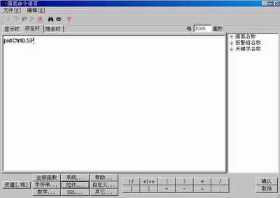

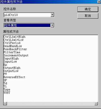

此时,只有控件所处的画面处于激活状态,控制功能才会执行,如果工程中存在多个画面,并且PID控件画面并不总是处于激活状态,则应该采用命令语言的方式使用PID控件。即,在控件所处画面的画面命令语言中,使用赋值的方式,显示地交换PID控制值。选择画面命令语言中的控件,如下所示:
图4控件属性和方法
在属性或方法中选择相应的选项,在存在时出现命令语言,如我们选择SP双击,则如下显示:
图5画面命令语言

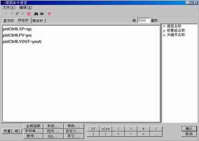

显示时:当画面由隐含变为显示时,则“显示时”编辑框中的命令语言就被执行一次。
存在时:只要该画面存在,则“存在时” 编辑框中的命令语言就反复按照设定的时间周期执行。
隐含时:当画面由显示变为隐含或关闭时,则“隐含时”编辑框中的命令语言就被执行一次。
输入命令语言,如下:
图6画面命令语言
其中,SP为设定变量,PV为反馈变量,YOUT为控制器输出变量。

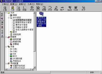

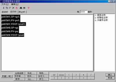

B、在使用工程浏览器的应用程序命令语言时:应用程序语言可以在程序启动时执行、关闭时执行或在程序运行期间定    期执行。
(1)打开工程浏览器:
图7应用程序命令语言
应用程序命令语言的运行时编写同上面。程序如下:
图8应用程序命令语言

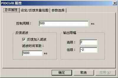

4.设置控件属性:选择控件右键菜单中“控件属性”。弹出控件固有属性页,可分别设置如下属性:
(1)总体属性:
图9 总体属性
控制周期:PID的控制周期,为大于100的整数。且控制周期必须大于系统的采样周期。
反馈滤波:Pv值在加入到PID调节器之前可以加入一个低通滤波器。
输出限幅:控制器的输出限幅Yout的值。

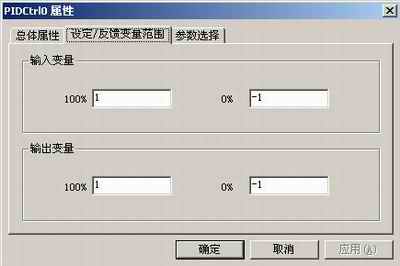

(2)设定/反馈变量范围:
图10 设定/反馈变量范围
输入变量:设定值sp或者反馈值pv对应的最大值(100%)和最小值(0%)的实际值。
设定值sp与反馈值pv一般最大值、最小值相同。
输出变量:输出值Yout对应的最大值(100%)和最小值(0%)的实际值。

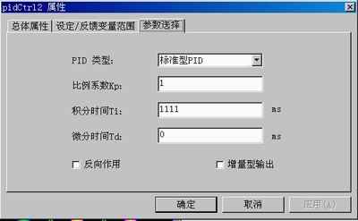

(3)参数选择:
图11 参数选择
PID类型:选择使用标准型。
比例系数Kp:设定比例系数。一般取值范围:1-10
积分时间Ti:设定积分时间常数,就是积分项的输出量每增加与比例项输出量相等的值所需要的时间。一般取值范围:1000-5000ms
微分时间Td:设定微分时间常数,就是对于相同的输出调节量,微分项超前于比例项响应的时间。一般取值为0
反向作用:输出值取反。
增量型输出:控制器输出为增量型。

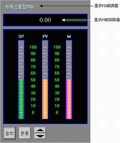

5、运行时的操作:
手动/自动,自动时,控制器调节作用投入。手动时,控制器输出为手动设定值经过量程转换后的实际值。手动设定为M,是YOUT的值。
手动值设定(上/下),每次点击手动设定值增加/减少1%

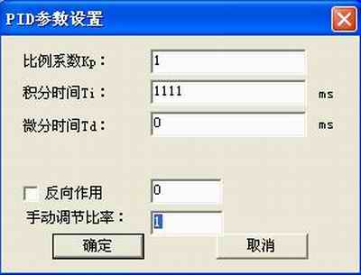

6、运行时的参数设置:如图12所示
标准型PID参数:比例系数、积分常数、微分常数,PID的常规参数
反向作用:输出值取反
手动情况下设定手动调节比率:
图12 PID参数设置
